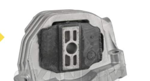

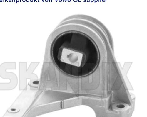

Habe meinem C70 heute ein neues Motorlager oben (= Momentstrebe oder wie das heisst) gegönnt. Skan... hat übrigens sensationell schnell geliefert. Mittags bestellt, nächsten Morgen da.
Zwei Dinge, die berichtenswert sind:
1. Die alte Stütze war nur 20 tkm alt und schon defekt. Daher war ich nicht darauf gekommen, dass die schon kaputt sein könnten (allerdings wird der Wagen nur ca. 3tkm p.a. gefahren, die war also schon "alt"...) und ich rüttel halt nicht immer an dem Ding rum....
aber wichtiger
2. der Wagen ist jetzt wieder viel LEISER. Ich hatte in den letzten Jahren gedacht, dass der Auspuff schleichend kaputt geht und das sogar schon mal prüfen lassen. Der Wagen hat irgendwie "geröhrt" - wir hatten diesen schon den "Hirsch" genannt und unser anderes C70 das "Reh". Aber offenbar war es so, dass durch das defekte Lager bei leichter Last Vibrationen entstanden, die sich wie ein defekter Auspuff anhörten. Kein Schlagen oder Rumpeln, sondern ein sonores Dröhnen. Ich bin an einem "sportlichen" Klang beim 2.0T Automatik nicht interessiert, das passt da nicht...
Hätt ich nicht gedacht, dass sich das defekte Lager wie ein kaputter Auspuff anhört, daher hier einmal die Meldung.
Jetzt röhrt der Hirsch halt wieder weniger...
Da werde ich gleich „hellhörig“ - woran hast du denn gemerkt, dass das Motorlager hinüber ist? Hast du ggf ein Foto?
Und hast du es auch am Fahrverhalten (Ruckeln) gemerkt?
(Jeder der meinen V70 hört, sagt „Loch im Auspuff“ - da ist aber nichts zu finden. Ggf. wäre das ja ein Ansatzpunkt).
@Ulsdafol: Ich konnte tatsächlich den Motor entsprechend bewegen und sah auch die "Lose" in der Drehmomentstütze. Das Lagergummi war gerissen. Es war ein Lagertyp verbaut, wo so rechtwinklige Bleche rechts und links sitzen, so war der Blick auf das Gummi etwas versperrt - daher hatte ich das auch nicht so einfach gesehen. Allerdings war der Defekt dann gut bemerkbar, das Lager war axial lose, also hin- und herbewegbar...
Ich habe leider kein Foto gemacht, habe das mal kurz aus dem Netz geholt (Skandix). Erstes Bild war ungefähr der Lagertyp, der verbaut war.
Jetzt habe ich wieder ein Lager von dem Typ verbaut, wo das Gummi "sichtbar" ist (zweites Bild, auch von Skandix).
Ach so und nein, ich hatte kein Ruckeln, wirklich nur das "Brummen", was offenbar eine Vibration des Motors war. Möglicherweise sind die Lastwechsel beim Automaten nicht so stark. Und durch die Konstruktion des Lagers war die Bewegung des Motors auch noch weitgehend eingeschränkt..
