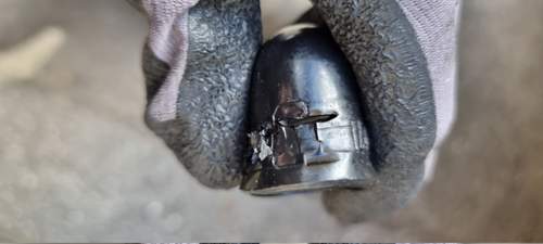

Am Samstag kamen die neuen Federbeinstützlager.
Die letzten( von Volvo) wurden 2019 eingebaut und eins war schon wieder defekt. Die Feder dreht sich.
Mal sehne ob die neuen von JP Group was taugen. Im Probe habe ich etliches von JP verbaut und bin zufrieden.

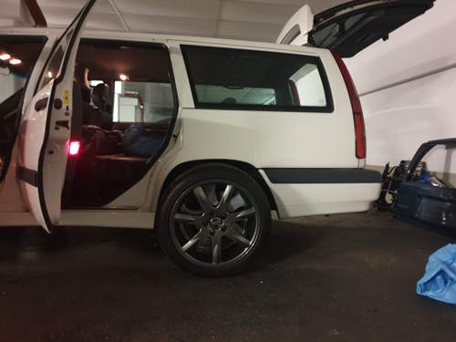

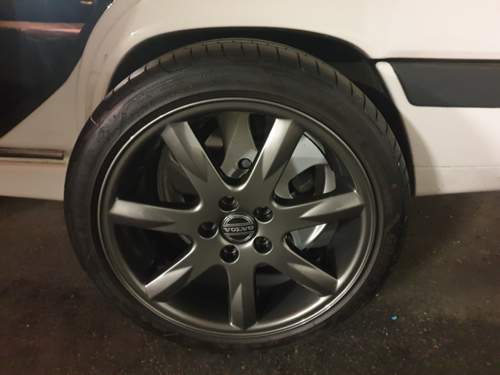

Gestern mal rund 1200 Kilometer abgespult und die Volans abgeholt - die deutschen Autobahnen haben meinem TDI echt mal gut getan, nachdem er ja leider vorrangig nur auf Kurzstrecke im Einsatz ist. Gerade eben eine Stellprobe gemacht und ja, das wird richtig fein aussehen wenn sie montiert sind. Definitiv die richtige Entscheidung gewesen.
Volans 1
Volans 2

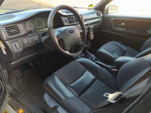

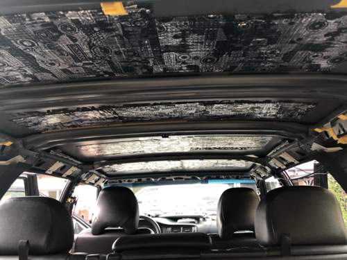

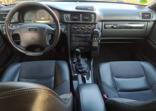

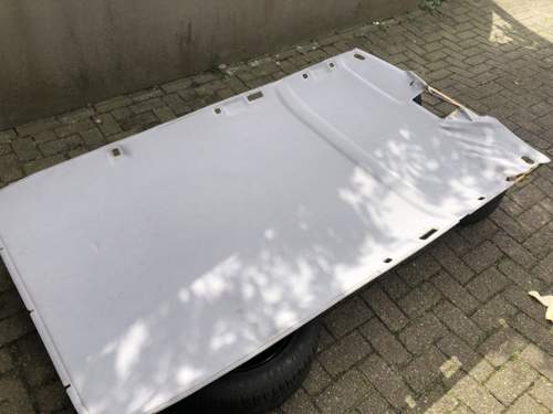

Habe mir einen kleinen Traum verwirklicht und den hellen Himmel durch einen schönen, dunklen ersetzt.
-Den Himmel ausgebaut (A/B/C/D-Säulen Verkleidungen müssen raus bzw. oben gelöst werden sowie die Angstgriffe und Sonnenblenden)
Alten Stoff entfernt und mit einer Drahtbürste die Schaumstoffreste abgekratzt.
Den Himmel mit einem dunklen Stoff (Anthrazit) mit 3mm Schaumstoff bezogen.
Außerdem die ganzen übrig gebliebenen Teile, welche noch grau/beige sind, mit einem Kunststofflack gefärbt. Das Dachblech habe ich noch mit Alubutyl und Flies gedämmt, das alte Bitumen kann mir beim Ausbau schon fast entgegen.
Ergebnis kann sich sehen lassen, für den ersten Versuch :)

Das sieht echt toll aus. Dieses Vorhaben haben wir demnächst auch vor. Ich hoffe wir bekommen das vergleichbar hin. Gibt es Tipps?
Ich kann dir den Sprühkleber von Würth echt empfehlen, da es mit einem „Streichbaren“ Kleber eine Qual ist, diesen gleichmäßig auf den Schaumstoff zu Pinseln..
Ich würde das auch nicht gerne alleine machen, ist schwierig gleichzeitig den Stoff auf den Himmel zu bringen und dabei alles in Position zu halten.
Wenn du Kunststoff lackierst, vorher fein abschleifen (z.B 400/800er Körnung), gründlich entfetten und anschließend Haftvermittler auftragen. Sonst ist der Lack vor dem Einbau wieder ab.
