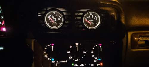

Öl-Druck und Öl-Temperatur Anzeige fast voll verdrahtet. Es fehlt nur der Sensor für den Öl-Druck. Ladedruck wird die Tage irgendwann gegen eine VDO Anzeige getauscht und ebenfalls verkabelt.
