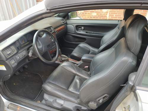

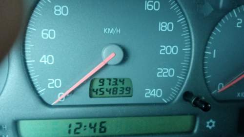

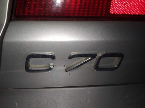

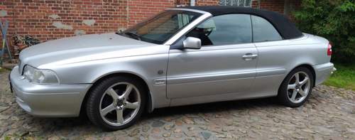

Und seit diesem Wochenende steht ein Artgenosse da, damit der Elch nicht so einsam ist 😁. Gleiche Farbkombination und knapp die Hälfte an Km, aber andere Karosserieform und Motor (B5244turbo ). Allerdings einiges zu tun, dafür stimmte der Preis. Zur nächsten Saison, müsste er aber soweit in Ordnung gebracht sein. Stand ganz in der Nähe und hat sich spontan ergeben.

So, hier ein paar Impressionen 😉
Der Frontstoßfänger hat einen Wildunfall, aber genau wie fur die Leiste am fahrerseitigen Kotflügel/Kotflügel komplett/Scheinwerferwischer/Tür habe ich Ersatz mitbekommen. Ist einiges zu tun, aber der Kilometerstand von rund 145.000 war ein echtes Argument. Schlimmste äußerliche Baustelle ist das Seitenteil.
Technisch: Zahnriemen, Service, Filter usw. und paar Kleinigkeiten sind mir auf die Schnelle aufgefallen. Aber die Basis stimmt.
