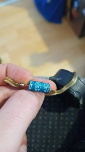

Wenn ich mich recht entsinne sind die alle entsprechend gefiltert, hing zumindest immer ein Kondensator mit drin. Muss also nix gebastelt werden.
Ich hab dir einen Kondensator ausgepackt, ist ein 3,3 my-Farad.
Jo, basteln muss man natürlich nix, bei den orig. Speakern (und Derivaten ;-) ).
Nix 3,3mF 😰 ... sondern uF (!) uffbasse , nix milli aber mykro .... 3,3uF (der kleine feine "1000fach"-Unterschied ! )
Also
XC = 1 / ( 2 x 3,1415 x f x 3,3x(10hoch-6)) ..... od. gleich --->
XC = 10hoch6 / (2 x 3,1415 x 3,3 x f) = 48230 / f 😎
Daher dann
1 Ohm bei 48,23kHz = 48320Hz ;-)
10 Ohm bei 4,823 kHz
100 Ohm bei 482 Hz
1000 Ohm bei 48,2Hz und sagenhafte 10000Ohm bei ("Techno"-?)Frequenz von 4,8 Hz !!! 😎

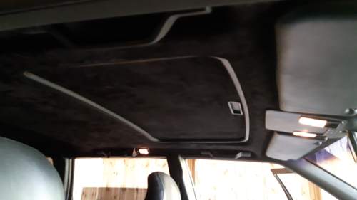

ich habe einen neuen Dachhimmel eingebaut.
Der alte Himmel hing durch, müffelte, krümelte und sah einfach unschön aus.
Ich habe mich für einen schwarzen Stoff in Alcantara Optik entschieden.
Das ist nicht original, gefällt mir aber viel besser.
Die Anbauteile habe ich schwarz lackiert und die Deckenleuchte durch die Version vom V70 (mit beleuchteten Schaltern) ersetzt (Dank an @Herr_Nielsson für das Teil).
Ich bin bekennender Schrauber-Laie, dennoch war der Aus- und Einbau recht problemlos zu bewältigen. Bei der ganzen Aktion haben mich @chrissA4, @ProfiAmateur und @lukasquindt mit Tipps unterstützt. @lukasquindt hat mit mir das Schiebedach wieder eingebaut, da stand ich auf dem Schlauch. Ein großes Danke dafür an alle.
Bei der Vorgehensweise und dem Lack habe ich auf die Erfahrungen von @jackknife zurückgegriffen.
Ein heißer Tipp zum Stoff: wenn man einen nimmt, der noch ein Vlies auf der Schaumstoffkaschierung besitzt, drückt sich nichts durch. Das Problem hatte ich durch eine Unachtsamkeit beim 1. Versuch.

Richtig gut geworden !! Bitte mal ansagen wie das mit dem Kunststoff gemacht wird und dem Lack da ich feststellen musste das viele Lacke die Weichmacher von unten rausheben und dann fängt der Plastik ziemlich pervers an zu glänzen und wirkt dann so als hätte man das mit Händen aus der Chipstüte angefasst
Ich habe bei mir die ATG Kunststoff neu Paste in schwarz benutzt, ich muss sagen die ich überraschend kratztest und wirkt sauber und matt, wie dein Ergebnis.
Dennoch bin ich immer sehr daran interessiert den Horizont zu erweitern
ich habe die Produkte von Foliatec benutzt. Die ließen sich 1a verarbeiten. Mit dem Bremssattellack habe ich auch gute Erfahrungen gemacht. Klare Empfehlung!

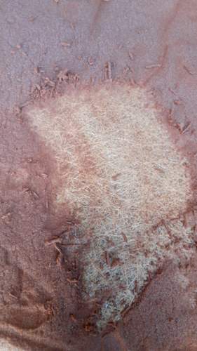

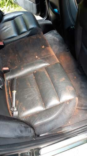

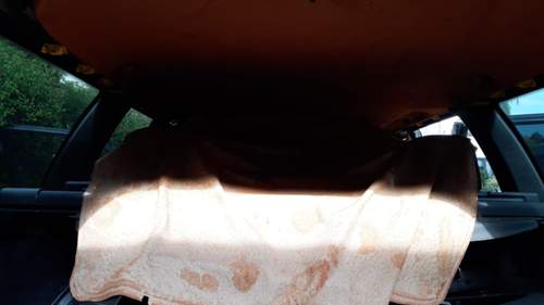

Hallo Philipp,
hast du die Schaumstoffschicht vom alten Bezung abgekratzt? Auf dein Bild sieht so aus, das die geblieben ist. Falls das der Fall ist, würde ich mir sorgen machen das irgendwann sich diese lösen wird und das ganze von vorne losgeht...war bei mir so leider.
Hallo scuty,
den alten Belag habe ich akribisch mit der Drahrbürste entfernt. Der war so krümelig, da hätte gar nichts drauf gehalten. Der rieselte beim Ausbau nur so runter. Als Kleber habe ich den Spezialkleber von fortispolster.de genommen. Nervig war das Schiebedach. Da klebten die Reste heftig, so dass ich sie mit der Topfbürste (Akkuschrauber) entfernen musste.
