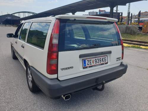

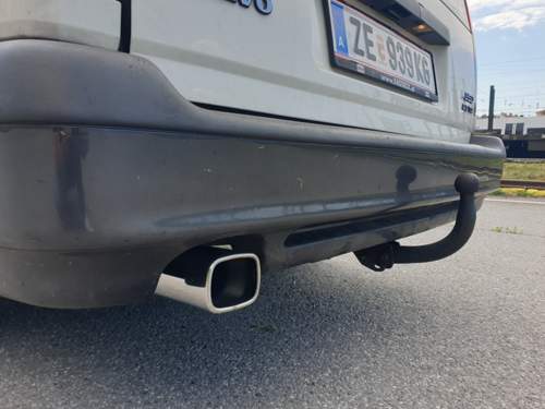

Habe mir von Skandix die eckige Endrohrblende geholt, viel schöner als das rostige Ding das vorher drauf war. Und das TDI bekam noch eine 2.5 vorangestellt :-)
