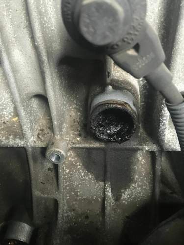

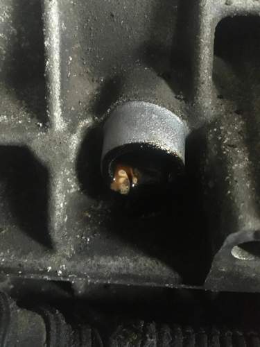

Habe heute mal schnell die ölfalle ausgebaut , Handschuh Test war zwar negativ also hat sich nicht aufgebläht aber trotzdem waren die Schläuche völlig dicht sowie die Bohrungen am Block . Schon merkwürdig
5f483bc9-cf59-4db3-8f22-1ef16edfbefc
2d7b97be-d35a-4cc0-b487-1596c0f8ca97
Komisch; aber interessanter Tipp !
