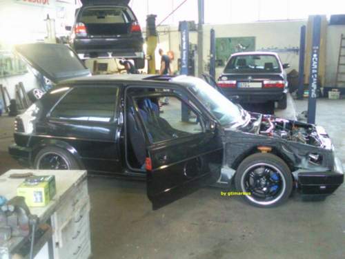

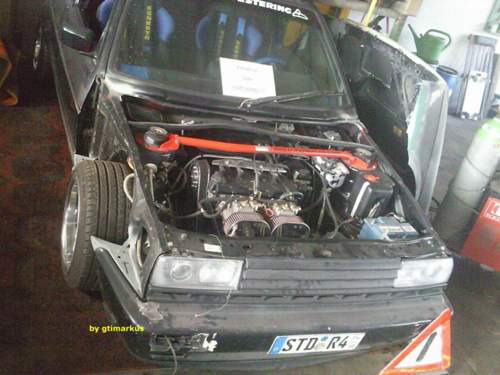

Dafür musste mein Golf II Gti 16V gehen, der da seit 20 Jahren in der Ecke stand. Er ist jetzt für einen angemessenen Preis in die Hände eines Motorsportlers gegangen, der die Karosse und den Motor (war ein bearbeiteter 2.0 16V mit 45er Weber Vergasern und Innereien von DBILAS und SCHRICK etc) für ein Slalom- und Bergrennenauto verwendet. Ich hätte den Golf in 10 Jahren noch immer nicht fertig bekommen, dafür bin ich inzwischen zu viel und zu tief mit den Volvos unterwegs.
Tut schon weh - war immerhin seit 1993 in meinem Besitz und in den 1990igern ein echter Hingucker auf jedem VW Treffen. Aber das war mal...
