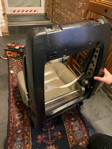

Nach langer Suche und zusammenfinden der Einzelteile endlich den elektrischen Beifahrersitz mit Memo eingebaut.
Zum Bezugwechsel bleibt nur zu sagen dass meine Tochter nicht hätte dabei sein dürfen. Sonst würde sie jetzt jede Menge Schimpfwörter kennen. 😁
Was aber eigentlich das beste war, ist die Tatsache dass ich dank @scutyde beim Spender der Inneneinrichtung den Kabelbaum für den Fahrersitz mitgenommen hatten. Der originale Stecker ist Mangelware.
