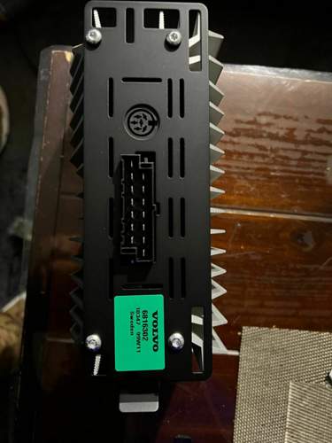

Eben aus dem Urlaub zurück, wartet zuhause ein Paket mit einem neuen Amp. Nun noch einen defekten LS hinten ersetzen und das Soundsystem ist wieder komplett. 🙂
Zum Glück war der Haltebock noch drin und der Kabelbaum.
