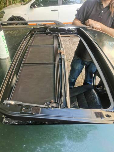

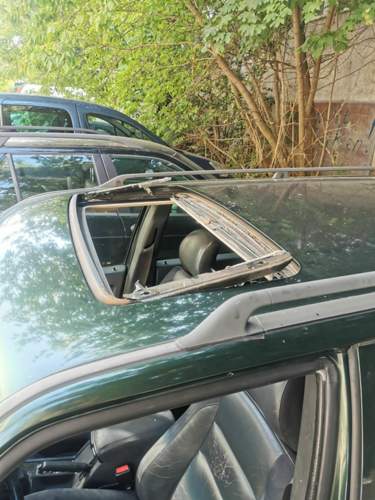

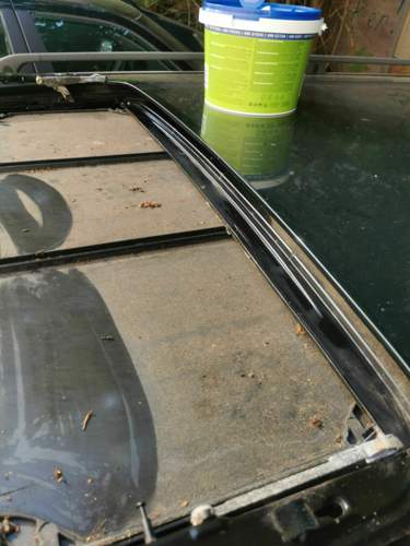

Heute mal das Schiebedach gereinigt und geschmiert. War auch bitter nötig.
Dazu gesehen dass der Wasserablauf im Kofferraum nicht befestigt war und lose rum hing. Nun sollte hoffentlich wieder alles trocken bleiben. :)

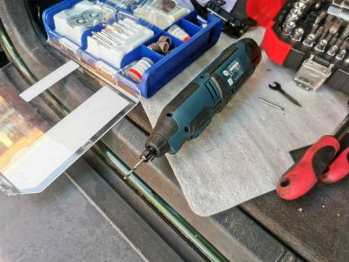

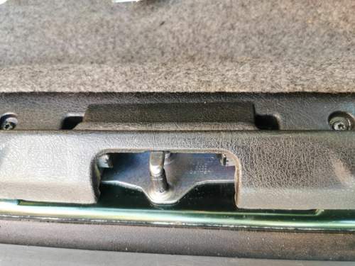

Heute die Schlossfalle der Heckklappe getauscht. Jetzt schließt sie wieder richtig schön satt.
Des weiteren das Scharnier der Tankklappe und das Fangband vom Tankdeckel getauscht.
Sidefact: Das Scharnier der Sc****x-Eigenmarke ist völlig sinnlos. Die Stifte, welche zur Montage rein gedrückt werden müssen sind aus einem Teil mit dem Scharnier gegossen. Die ließen sich also nicht rein drücken sondern sind nur abgebrochen. Ich hatte einen Dremel in Griffweite und hab die Löcher aufgebohrt. Danach die abgebrochenen Penöbel wieder rein gesteckt. Jetzt hält es.
Das Fangband vom Tankdeckel ging unerwarteter Weise sehr einfach zu tauschen.
