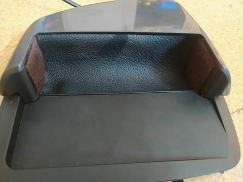

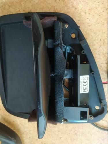

habe mal versucht ein normales portables Navi fest bzw. möglichst in Originaloptik zu integrieren. Eigentlich hätte ich es gerne klappbar im Rti Monitorsystem gehabt.
War leider derzeit nicht praktikabel, zudem ein kompletter Festeinbau nicht so einfach zu updaten usw. ist.
Bei diesem Garmin Navi war zudem das Problem, dass der An/Aus Schalter auf der Ruckseite des Gerätes ist.
Habe an Position der ehemaligen Elektronik USB Buchsen zum Laden verbaut. Verwendet habe ich hierfür Elemente und Schrauben eines Metallbaukastens 😁.
Am Ende werden die an dem Zubehörstecker verbaut. Dazwischen kommt ein Nebelscheinwerferschalter mit modifiziertem Symbol als Massetrenner. Möchte den Akku ja nicht vorzeitig vernichten. Es ist kein Kabel mehr im verbautem Zustand ersichtlich.
An den Rändern habe ich das ganze noch etwas aufgepolstert, damit alles schön fest ist und es optisch einigermaßen original aussieht. Auf der Fläche habe ich etwas Leder als "Schalldämpfer" verbaut, damit es nicht bei schlechten Straßen klappert.
Natürlich lässt sich alles ggf. zurückbauen. Einzig der alte Monitor natürlich nicht mehr, da ich einige Bohrungen und Einschnitte machen musste. Dieser hatte aber mal Wasser gezogen und es war alles korrodiert. Denke nicht, dass der noch funktioniert hätte.
