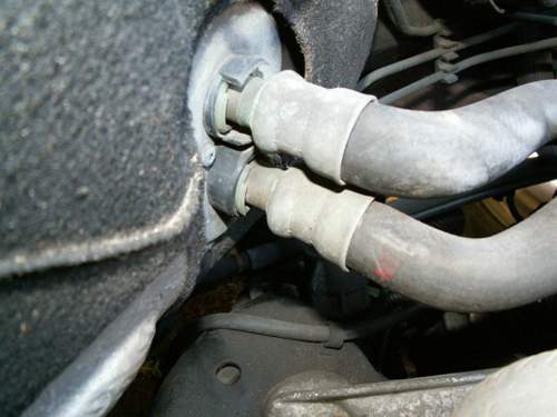

Das ist Mist! jetzt ist es zu spät, aber ich hätte die Kupplung ohnehin neu gemacht, da die gesamte Kupplung nicht wesentlich mehr kostet als nur der dichtungssatz:/ hilft dir jetzt auch nicht mehr und du hast jetzt gerade wohl andere Probleme, sieh nur schnell zu dass du das Zeug da raus bekommst. Da wirst du wohl um Sitz ausbauen nicht drum herum kommen. 🙁
Ach shize das ist nervig. Ging mir auch so, allerdings ist es zum Glück außen undicht geworden.
Katzenstreu hilft fürs Grobe, zum Glück ist heute Samstag.
Ist schon am Donnerstag passiert, ich habe gestern die nassen Teile der Dämmatten in Fahrer- und Beifahrerfußraum rausgeschnitten, ausgespült, alles großflächig ausgewischt und mit Windeln ausgelegt.
Undicht sind übrigens nicht die Gummiringe in der Schnellkupplung geworden, sondern der Kunststoff ansich ist am gewinkelten Teil der Schnellkupplung eingerissen / abgebrochen, obwohl ich echt vorsichtig war beim Tausch.
Neue Schnellkupplung vom Händler war leider auch nur bedingt eine Option, da ich die Standheizung mit Kühlwassergeweih dran hab - und die hab ich nicht zerstörungsfrei aus der alten Schnellkupplung bekommen. Dabei sind Kunststoff-Dicht/Retentionsringe kaputtgegangen, die es mWn nicht mehr gibt. Jetzt sind stattdessen 15 mm Kühlwasserschläuche montiert

... war das nicht so, dass man die Schnell-Kupplung da oben nur (vernüftig ?) aus-/einbauen könnte, wenn Klimatorkasten weg/lose ?

Also bei mir ging’s relativ einfach ohne Probleme
@Vritten schrieb am 7. August 2021 um 13:48:09 Uhr:
So habe ichs letztendlich auch gelöst. Um die Schläuche rum solltest du noch zuschmieren. Da muss ich auch nochmal ran, es zieht an die Füße und feuchtelt manchmal etwas.
Aber vom Kühlwasserdruck hälts die Klemmung der Schläuche aus?
Ich hab die alte Schnellkupplung entkernt, die Schläuche da durchgeführt und werd dann den Rest mit Sikaflex zuschmieren.
@Vritten schrieb am 7. August 2021 um 15:22:59 Uhr:
Bis jetzt ist da noch alles dicht. Das war nie als Dauerlösung gedacht aber hält jetzt seit ca. 45.000km.
