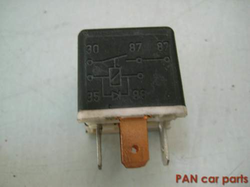

Mach mal bitte ein Bild des Relaises von unten…
Oder von der Seite, wo das Schsltschema drauf ist…
Gruß Didi
Morgen kommen zwei neue von volvo, dann kann ich dir das schaltschema fotografieren.
Also das J Relais ist nichts anderes als ein ganz normaler Schließer.
Bekommt man hier von Bosch für 1,37 €.
https://www.motointegrator.de/.../71065-relais-bosch-0-332-019-150?...
Man kann aber auch bei Volvo 25€ dafür ausgeben...
Schaltschema Schließer
Schaltschema J Relais
Teilenummer J Relais

Und da es das Relais weder bei PV noch heil und Sohn sowie werthenbach zu kaufen gibt, habe ich es schnell und unkompliziert bei Volvo geordert. Morgen um 11 kann ich es abholen.

@in5minuten schrieb am 19. Juli 2021 um 20:30:33 Uhr:
Wenn schon, dann verlinke das richtige Bosch Relais - MIT Freilaufdiode (0 332 019 109).
(So wie auch im Schaltplan in deinem Bildanhang richtig dargestellt)
Ein Relais ohne Freilaufdiode ist nicht als genereller Universal-Ersatz für das Volvo-J-Relais geeignet, weil das J-Relais - je nach Einsatzzweck - mitunter von Steuergeräten mit empfindlicher Schaltelektronik geschalten wird, und in diesem Fall die Abschalt-Spannungsspitze leicht
das Steuergerät beschädigen kann, wenn keine solche Schutzdiode verbaut ist.
Da wäre dann das 25 Euro Originalteil von Volvo unterm Strich noch deutlich günstiger!

@tdi14 schrieb am 19. Juli 2021 um 23:15:44 Uhr:
Da hast du freilich recht. Ich wollte ja auch nur mitteilen, dass das J Relais kein speziellen Super Relais ist, was man auf dem freien Markt nicht bekommen kann. Der Link war fix mit dem Telefon raus gesucht. Der Volvo Preis ist dennoch total übertrieben. Relais mit Schutzdiode bekommt man auch schon für 5€.
Aber ein nett gemeinter Hinweis wurde beim Driver direkt wieder zu einer Rechtfertigungstirade hoch gepuscht. Soll ja jeder sein Geld ausgeben wie er will.
Das mit der Schutzdiode hätte ich auch übersehen, danke an tdi14, sehr aufmerksam.
Man kann sich auch die Mühe machen und die örtlichen Verwerter abzuklappern, die J Relais sind lange nicht so begehrt und sind oft die einzigen die in den Schlachtern vorhanden sind.
Zum Testen und Übergangsweise tut es auch ein Arbeitsrelais ohne Schutzdiode. Ich möchte behaupten bis Mod Jahr 98 geht das Problemlos
