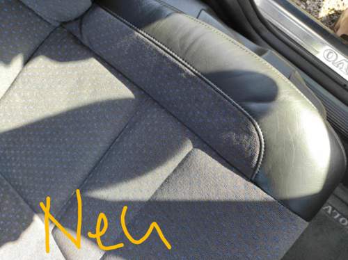

Die Sitzfläche vom Fahrersitz gegen eine von einem Beifahrersitz getauscht
Der Stoff war doch arg angegriffen.

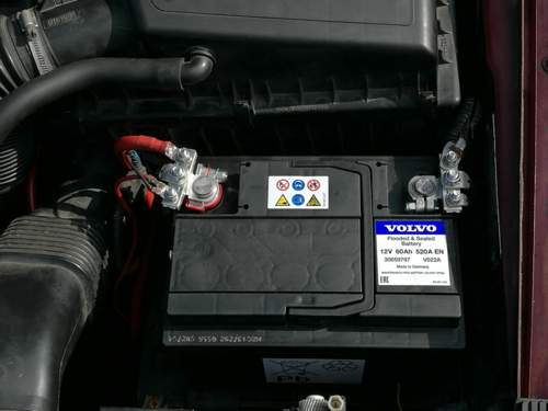

Ich habe gestern die Batteriekabel erneuert (Made by Scuty), eine neue Batterie original Volvo verbaut dazu noch die Massekabel von Block zu Karosse getauscht. Sieht soweit alles richtig hübsch aus. Mein Problem besteht aber leider immer noch.
Die Systemspannung liegt immer bei konstanten 14,1V, auch nach langer Fahrt. Wenn ich jedoch einen Verbraucher wie Nebler oder Fernlicht zuschalte, dann sackt ganz kurz alles zusammen und er fängt sich wieder binnen 3s. Das sieht man zum Beispiel am Hecklicht. Ich schalte im Leerlauf Fernlicht mit Zusatzscheinwerfern ein, da wird alles bedeutend dunkler, nach 3s ist wieder alles bei der vorherigen Helligkeit.
Ich bin so langsam wirklich ratlos.
Aber, ich habe noch einen aller aller letzten Plan: über all einfach mal neue Glühbirnen einsetzen und, wenn im Herbst mal bisschen Geld übrig ist, eine original von Bosch überholte LiMa kaufen. Kostet zwar mehr als 300€, aber ich bin bereit, dass zu zahlen. Die Probleme bestehen jetzt alle erst, seit Aftermarket LiMas verbaut sind.
LG, Tim
Batterie fresh
@volvo850xx schrieb am 19. Juli 2021 um 14:45:27 Uhr:
Lichtmaschine bzw. Regler. Was anderes kann keinen solchen zeitlichen Spannungsverlauf verursachen.
Das sage ich auch. 🙂
Ist halt die Frage, ob das von denen aber wirklich kommt oder aber ob die Ansteuerung der LiMa "defekt" ist. Jedoch habe ich die D+ Leitung mal durchgemessen, die reagiert sofort, wenn die Spannung einbricht...
Die Lima hat ja an sich keine weitere Ansteuerung, der Regler macht das alles selber.
Miss aber trotz erneuerter Kabel noch mal den Spannungsfall an beiden Batteriezuleitungen bei laufendem Motor. 14,1 V Bordspannung bei neuer Batterie kommen mir etwas zuviel vor.
