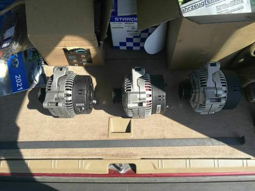

ich habe bei mir 2015 eine gebrauchte LiMa von Sachsenelch verbaut. Diese hat ihren Dienst absolut problemlos versehen und hätte sicherlich auch noch 1 Jahr durchgehalten. Jedoch hatte sie mittlerweile 440tkm gelaufen und dazu noch einen Lagerschaden entwickelt. Also habe ich mir gedacht, ich verbaue eine generalüberholte. Der user Tomest hat damit vor einem Jahr gute Erfahrung gemacht. Ich habe mir ebenfalls eine geholt und diese Anfang Juni verbaut.
Ernüchterung: der Regler der "neuen" Lima war viel zu träge. An dem Licht vorne konnte man erkennen, welche Drehzahl ich fahre. Drehte ich hoch, wurde alles heller, fiel er in den Leerlauf, wurde alles dunkler. Ich habe daher eine zweite LiMa gekauft, bei einem Fachhandel in Sachsen. Diese LiMa kostete 195€, war ebenfalls überholt. Die hatte diese Drehzahlabhängigen Spannungsprobleme nicht mehr. Da war das Problem, dass diese bei Zuschalten von verbrauchern über 3s brauchte, um ordentlich nachzuregeln.
Das Problem war auch bei der LiMa selbst, ich habe mit dem Betrieb alles durchgemessen und diese nahmen die LiMa problemlos zurück. Ich habe eine Stardax bestellt, diese verbaut, keine Spannungsprobleme mehr! Jedoch hat diese so ein magnetisches Fiepen von sich gegeben. Man hat den Motor gar nicht mehr gehört. Ich war total entnervt.
Also eine aus einem Schlachter ausgebaut, die noch einen sehr guten Zustand hatte, den Scheifringen nach zu urteilen. Diese verbaut mit einem neuen Regler von Skandix, die arbeitete so gar nicht, Batterie wurde nicht geladen.
Also diese ausgebaut und eine von Skandix bestellt. Kostet 190€, hat bereits 5000km hinter sich und läuft an sich total problemlos.

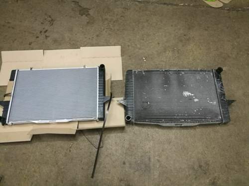

Das zog sich alles über 2 Wochen. Danach habe ich noch den Wasserkühler getauscht gg einen Nissens mit neuen Schläuchen und Schellen. Hat sich gelohnt, lüftet bedeutend weniger! Bei mir war noch der erste Kühler verbaut und der war kurz vorm Exitus.

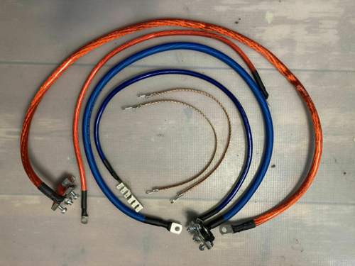

Leider habe ich immer noch das Problem, dass bei Zuschalten von Fernlicht, Nebelscheinwerfer oder ähnlichem für einen Bruchteil einer Sekunde alles dunkler wird. Also wirklich dunkler! Dass da mal kurz was flackert, ok, das hat meiner mit der alten LIma auch gemacht. Aber im Moment ist es so, dass wenn ich bspw. die Warnblinklichter einschalte, die Beleuchtung im Innenraum im Takt heller wird.
Ich werde daher nächste Woche die folgenden Schritte gehen:
-neue Batterie von Volvo, die halten einfach ewig
-neue Batteriekabel von Scuty
-neue Massekabel von Block zu Karosse
-neue Steckverbindungen am Sicherungskasten
-neue Glühbirnen rundum. Die Lampen im Innenraum sind sicher noch die ersten, die in Bremslicht und Blinkern auch schon mehr als 200tkm verbaut
-neue Sicherungen
Wenn er dann immer noch die Probleme hat, muss ich wohl oder übel den Sicherungskasten ausbauen und wirklich tief in die Elektrik gehen. Aber ich hoffe, damit verschont er mich.

@volvo850xx schrieb am 4. Juli 2021 um 13:48:39 Uhr:
Die mit Abstand wichtigste Maßnahme!
Definitiv. Ich habe meine Kabel 2015 schon einmal ersetzt, allerdings sind die Polklemmen usw echt nicht toll. Daher hoffe ich, dass die neuen Kabel eine Abhilfe bringen können 🙂
