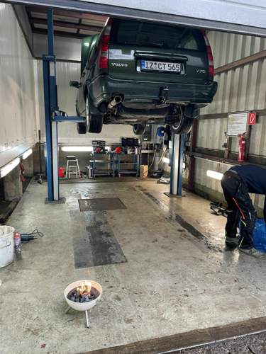

Gibt ja noch die Möglichkeit mit der getriebeeigenen Pumpe zu spülen. 😉
@volvo850xx
Erst über die Ablassschraube abgelassen, die gleiche Menge neues ATF über den Peilstab wieder rein, dann den oberen Schlauch vom Ölkühler ab, mit einem durchsichtigen Schlauch verlängert in einem Eimer münden lassen. Wählhebel auf N, Motor starten, dann läuft das Alte Öl in den Eimer, sobald Luftblasen im Schlauch zu sehen sind, Motor aus. Abgelassene Menge ATF messen, die gleiche Menge neues ATF über den Peilstab einfüllen und das ganze Spiel von vorn. Solange bis neues ATF aus dem Schlauch kommt. Nach ungefähr 9-10 Litern kam unten dann frisches Öl.
Neue Dichtungen und Klammer auf den Schlauch zu Ölkühler, fertig.
Dann korrekt Ölstand cold messen, dann bin ich gefahren und dann nochmal den korrekten Ölstand Hot gemessen. Musste noch ~300ml nachfüllen und dann war alles schick.
Die Methode mit Spülgerät und Druck finde ich persönlich nicht so gut , ich befürchte das unter Druck Schäden entstehen können.
Das Getriebe macht alles selbst!
Mit Grill
@volvo850xx schrieb am 16. Mai 2021 um 12:14:10 Uhr:
Hast du mit einer Maschine spülen lassen oder hast du immer die möglichen 3-4l abgelassen, aufgefüllt und bist eine Runde gefahren, um dann das gleiche Spiel zu durchlaufen?
LG, Tim
Zuerst haben wir 4L abgelassen (Ablassschraube unten) und 4L wieder aufgefüllt. So. Jetzt ist alt und neu ja durchmischt.
Dann haben wir den Schlauch oben am Ölkühler gelöst, durchsichtigen Schlauch drauf und in einen Eimer. Wagen gestartet und das Öl durch den Schlauch in den Eimer laufen lassen, bis Luftblasen kamen. 30 Sekunden hat es circa gedauert. Dann Wagen abgestellt. Da kamen immer so zwischen 3,5 und 4 L raus. Entsprechend immer mit frischem ATF aufgefüllt. So lange wiederholt bis es nicht mehr Cappuccino, sondern Himbeer raus kam 🙂
Beim letzten Mal dann nur noch 2L abgelassen. Sah super aus das neue Öl. Getriebestellung dafür die ganze Zeit in N.
Dann Ölstand kontrolliert und im Cold Zustand zwischen Min und Max aufgefüllt. Bzw. Dadurch, dass wir immer ziemlich genau das wieder aufgefüllt hatten, was wir entnommen haben, war der Cold Ölstand kurz über Minimum.
Dann Probefahrt, bis es warm war und nochmal bei hot kontrolliert.
Chris hat glaube ich noch 500mL nachgekippt im warmen Zustand.
@chrissA4 ja aufjedenfall nächstesmal nochmal so! Der Grill kriegt noch n Chance und Kohle haben wir ja sowieso noch 😛
Genau so Lukas 😉
Sehr nice! Danke für den Input! 🙂
Ich hab zwischendurch 2mal auch die verschiedenen Stufen (P, D..) durchgeschaltet. Aber nicht zum Ende der 2-3 Liter sondern gleich zu Anfang. Das hat jeweils die Brühe nochmals dunkler werden lassen. Macht ja auch irgendwie Sinn. Grüße
Genau das habe ich Zwischendurch auch gemacht, jeweils ganz langsam alle Stufen einmal durch geschaltet. Aber nicht beim spülen direkt, weil die Suppe ziemlich schnell durchläuft und ich kein Risiko eingehen wollte.
