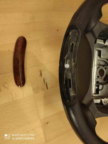

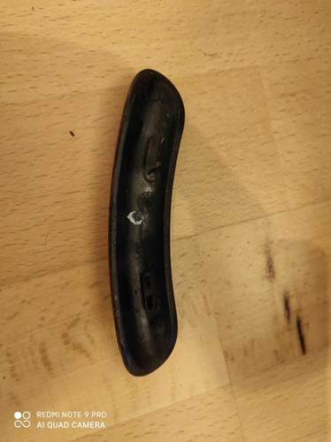

Beim S70 meiner Frau das untere Holzdekor am Lenkrad ausgetauscht.
@Herr_Nielsson
Da habe ich mich noch nie heran getraut. Wie hast du das denn gemacht? Mit Wärme? Ich dachte die Einlagen sind derart empflindlich, das sie sofort brechen.
Darüber würde ich gerne mehr erfahren.

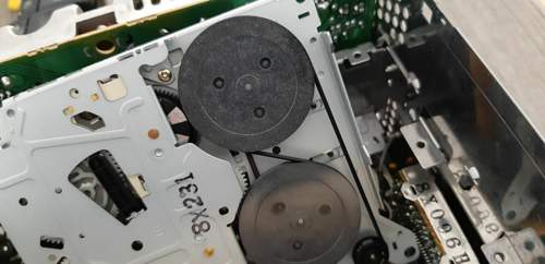

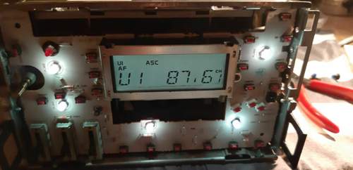

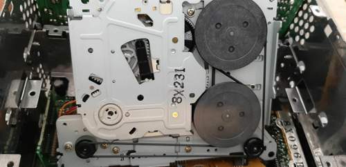

Mir ist letztens bei Schrotti ein schwarzes SC805 in die Hände gefallen. Sogar mit Code. Heute habe ich mir das Ding mal zur Brust genommen. 3 von 5 Birnchen waren defekt. Zum Glück hat sich im Laufe der Jahre ein kleines Sammelsurium an Glühobst angesammelt. Gewechselt und gut. CDs hat er gleich wieder ausgespuckt. Deckel ab, Q-Tipp mit Alkohol und die Linse gereinigt. Funzt auch wieder. Tape sprang immer von vorwärts nach rückwärts und spuckte dann die MC wieder aus. Tonkopfreinigung brachte nichts. Also CD-Laufwerk raus, Tapelaufwerk raus und da lag er. Der Riemen. Kaputt. Zum Glück hatte ich noch ein SC802 ais Schlachtobjekt hier liegen. Also Riemen ersetzt. Siehe da....läuft.
Zu guter Letzt noch alles fein sauber gemacht und wieder Zusammengebaut. Fast wie neu. Jetzt noch den Einschaltknopf besorgen und gut.

@43iger Richtig, Thomas. Erwärmen. Ich habe einen handelsüblichen, aber schon höherwertigen Föhn genommen. Heißluft geht ganz sicher auch. Dann vorsichtig hinter der Halbschale mit einem flachen Schraubendreher hebeln. Sanft Stück für Stück und immer wieder warm halten. Das Teil selbst ist eine Kunststoffschale.
Edit: beim Ausbau kann ein Messer hilfreich sein um den originalen Kleber abzutrennen

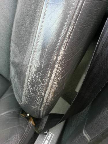

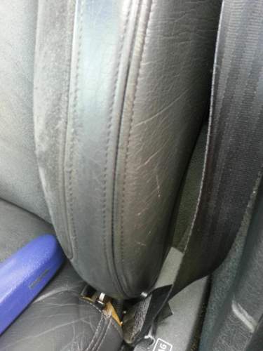

Lederpflege. Ich bin happy, obwohl erst eine Schicht drauf ist. Nach dem Trocknen gibt es noch eine und danach noch ein Pflegefinish.
Hier gekauft, das ist Volvo schwarz, passt aber super auf das hellere grau.
Vorher
Nachher
Danke für die Info. Wieder was gelernt.

@ Elchpfleger: sind das T-5R Sitze? Es gibt ja auch noch das "Flüssigleder". Hast du damit Erfshrungen gemacht, z.B. auf längeren Alterungsrissen?
Gruß Philipp
