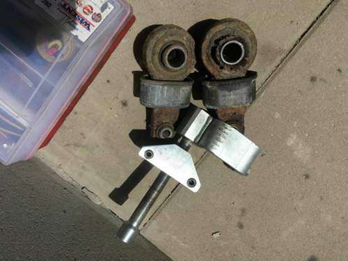

Der große hat es nicht über den TÜV geschafft da folgende Mängel vorhanden sind:
Spurstage Links: Gelenk ausgeschlagen -> Dieses hier
Hinterachse: Achsaufhängung beschädigt -> Vermute dieses hier Hier weiß ich, dass Volvo mir hierfür das Werkzeug leihen würde.
Tüschloss vorne links ohne Funktion -> Blödsinn... geht ohne weiteres auf 😕
Schalldämpfer mittig Stark undicht -> laut Prüfer ist da n großes Loch, vermute aber eher die Verbindung Zwischen KAT und Endschalldämpfer, dadurch keine ASU gemacht.
Kraftstofftank Befestigung Mangelhaft - Hatte schon mehrfach darüber was gelesen, wird wohl diese sein
Standlicht links ohne Funktion -> Keine Ahnung was der hat, aber Standlicht links und rechts Funktionieren ¯\_(?)_/¯
Führungsgelenk Vorderachse beschädigt -> Meint wohl die Querlenker
Und als letztes dann Achsmanschette links Befestigung Mangelhaft -> Wenn die nur Mangehaft ist, dann werd ich die halt richtig befestigen. Sind Schlauchschellen da eigentlich erlaubt? Ansonsten muss ich mir Fix Werkzeug leihen gehen.
Zu was für einem TÜV fahrt ihr denn immer? Meiner vom TÜV Süd schaut sich das Auto mit! mir an und erklärt mir sämtliche Sachen die ihm auffallen.
Bei der HA gibt es 2 Lager, die Äußeren und die Inneren. Kann sowohl als auch oder beides defekt sein.

@Taikado schrieb am 13. Juli 2017 um 15:37:07 Uhr:
Dann mal Kurz OT
Der große hat es nicht über den TÜV geschafft da folgende Mängel vorhanden sind:......
Hinterachse: Achsaufhängung beschädigt -> Vermute dieses hier .....
Noe, garantiet nicht das/die grossen aeusseren Buschsen, sondern das/die kleinen Inneren! Das ist doch ueblicherweise der Knack(s)punkt (habe derzeit keine Bilder zur Verfuegung ;-) ).
Bei meinem waren es die äußeren bei knapp 400000 km
Noe, garantiert ..... die kleinen Inneren!
Pict3433
Pict3439
Pict3466
Eigentlich brechen immer die inneren ab, die Äusseren sind deutlich stabiler in der Bauweise (Stahl vs Alu), aber die sehen auch meist übel aus.
2013-01-26-11-59-04
2017-06-10-12-46-00
2013-01-28-18-01-28
+2
Wo bekommt man eigentlich das spezielle Werkzeug her ? Wie die Vorgehensweise Ausbau/Einbau !
@Focus_2013 schrieb am 14. Juli 2017 um 12:29:38 Uhr:
FT Albert leiht es aus wenn man bei ihm die Buchsen kauft. Ansonsten kostet es um die 60€ und optional für weitere 20 eine Verstärkung.http://www.skandix.de/.../
Und noch eine Frage: Wann zieht ihr die Verschraubung endgültig an, erst im eingefederten Zustand?
Danke!
Für die großen Buchsen ist es egal, die Inneren nich brutal anziehen weil nach dem Tausch die Spur eingestellt werden muss
