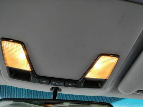

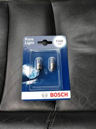

Neue Deckenbeleuchtung

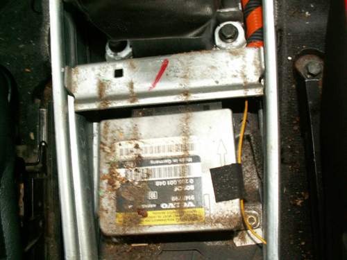

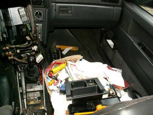

Gestern an einem "Sorgenkind" (10V Mj94):
- SRS Steuergerät getauscht.
Am Auto brannte aus dem nichts die SRS Lampe. Fehler war Fahrerairbag. Also als erstes Schleifring getauscht, nichts. Dann andere Airbagmodule. Auch nichts. Leitungen durchgemessen alles ok. Also zu guter letzt bei @eigen2 ein gebrauchtes Steuergerät ergattet. Diesen eingebaut und Fehler ist weg. 😕
- Tacho mit BC verbaut anstelle vom Yazaki Teil
- ECC Beleuchtung erneuert sowie von fast allen Schaltern.
- Handbremse versucht zu justieren, dann doch aufgegeben, die ganze Bremse hinten wird erneuert samt Scheiben.
- Zündkerzen gegen NGK gewechselt (Gasfahrzeug).
- Guard II Modul nachgerüstet wegen Funkfernbedienung (VW Taxi Alarm Sender).
Hallo Cristian, ist das das Gerät, dass zwischen den Sitzen sitzt? Kannst du das (defekte) vielleicht mal aufmachen, es würd mich wirklich interessieren, ob da ein Goldkügelchen drin ist, das bei einer gewissen Beschleunigung (negativ) einen Kontakt schliesst, der dann den Befehl an die Pyrotechnik weiterleitet?
Weil, wenns eh defekt ist, kann man es ja sezieren...
Beste Grüße
Alex
Ich werde es aufmachen auch um zu sehen ob man was offensichtlich defektes erkennt.
Ja es ist die Box die hinter dem Schaltbock montiert ist.
Das Gehäuse ist aber gekapselt zumindes hat es keine Schrauben um es aufzumachen, werde mal mit Trennscheibe rangehen. War auch selber neugierig was da drin ist 🙂

.... ist das das Gerät, dass zwischen den Sitzen sitzt? Kannst du das (defekte) vielleicht mal aufmachen, es würd mich wirklich interessieren, ob da ein Goldkügelchen drin ist, das bei einer gewissen Beschleunigung (negativ) einen Kontakt schliesst, der dann den Befehl an die Pyrotechnik weiterleitet?
Jo
, da kann man mal gespannt sein 😉

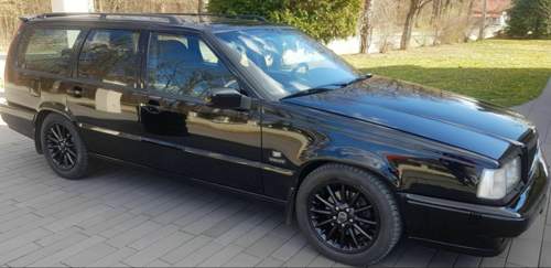

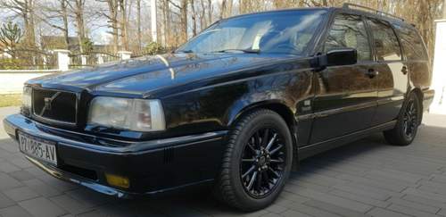

Hallo Volvojungs,
habe meine Centaurusfelgen lackieren lassen, weil die in einem schlechten Zustand waren.
Da meine Uranusfelgen für den Sommer in Silber sind, habe ich meinen ganzen Mut zusammengefasst und die Centaurusf. in schwarz metallic lackieren lassen.
Ich bin zufrieden. Passt im kompletten Zustand mit der Wagenfarbe und die Felgen kommen trotz der dunklen Farbe zur Geltung.
Ist halt Geschmackssache.
Schönes Wochenende
Tomislav
Screenshot-20200220-160523-photos
Screenshot-20200220-160455-photos
Sieht klasse aus. Ich hätte eher Angst gehabt das schwarze Felgen auf schwarzen Auto untergehen. Aber die kommen ganz gut zur Geltung.
