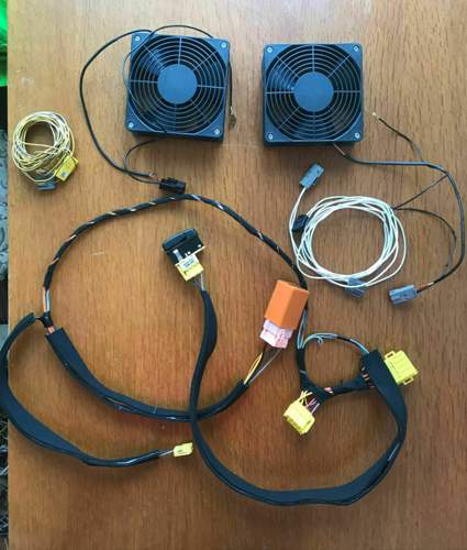

Ein Bausatz für Kofferraum Lüfter gebaut jedoch nicht wie Volvo es vorgesehen hat sondern mir zeitrelais ( Heckscheibe Relais ) .
Hier habe ich ein kurzes Video gemacht https://youtu.be/NBvbYmBPdck
