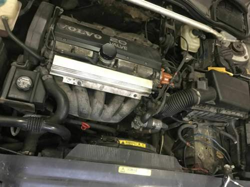

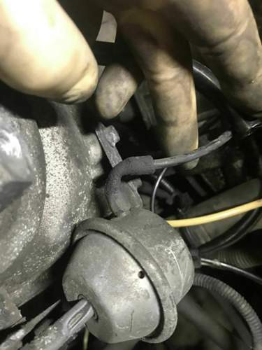

KWE erneuer und nach potentiellen Öl Undichtigkeiten gesucht.

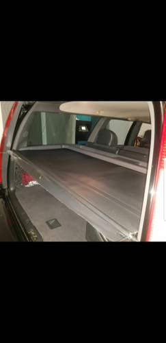

Das Rollo von der Hutablage repariert. Das zog nicht mehr ein.
Nach der Erklärung von @in5minuten wie man es repariert, funtioniert es wieder wunderbar.

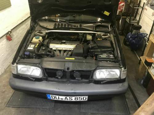

Hab an @Arie850 20V ein langes und noch nicht fertiges erweitertes Wochenende 🙂
- Donnerstag:
Ging los mit Batteriekabelwechsel.
- Freitag :
Zahnriemen mit Wasserpumpe. Dabei gesehen das die Simmeringe an den Nockenwellen auf beide Seiten versagt haben, Zahnriemenseitig sogar recht stark. Also diese gegen Corteco erneuert.
Wasserpumpe kam OEM von Aisin sowie Spanner, alle Rollen INA auch OEM.
Dann zu guter letzt den Wärmetauscher erneuert da es schon komisch im Auto roch. Der war noch nicht ganz durch aber kurz davor. Leider ist bei der Aktion die Schnellkupplung an der Spritzwand gebrochen. Montag liefert Volvo hier Ersatz.
- Samstag:
Zusammen mit @Fonojet haben wir die Kupplung erneuert und auch den KW Simmering (der aber noch dicht war). Es ist Corteco reingekommen. Die Kupplung war noch die erste ca 350.000 gelaufen aber noch gut vielleicht für 2 Kavalierstarts an der Ampel (Zitat Ende Fredi 🙂 ). Da war ca 1mm Belag noch bis zu den Nieten. Die ging auch recht schwer. Das Ausrücklager war auch krass abgenutzt der hatte eine tiefe Rille da wo er auf der Druckplatte anliegt.
- Sonntag
Heute war ein "Softieschraubertag" 😁 Da habe ich nur die Türfangbänder vorne erneuert. Das rechte war gebrochen und machte schreckliche Geräusche. Rechts war noch ganz aber nicht mehr so ganz taufrisch. Dummerweise beim ersten schließen auf der Fahrerseite ist das Teil regelrecht auseinder gefallen. Also das alte wieder rein und die Einzelteile gehen als Reklamation zurück zu Skandix.
- Ausblick für Montag:
Schnellkupplung einbauen.
Es grüßt ein müder
Cristian
