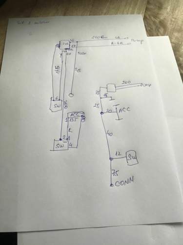

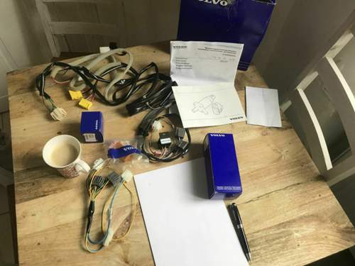

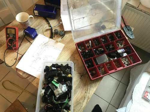

Heute was spezielleres auf dem "Speiseplan" gehabt. Ein "Kunde" hat sich den Restwärmekit gekauft der an sich für Taxen gedacht ist, da kann man nach abstellen des Motors für ca 10 Minuten eine zusätzliche elektrische Wasserpumpe arbeiten lassen und die Klima pustet warme Luft in dem Fahrzeug. Ist sogar noch neu zu bekommen für ca 230€.
Knackpunkt: der Satz ist für die x70 und der Kunde hat ein 850R. Im Satz sind 3 Kabelbäume enthalten davon würde nur der eine auf dem ersten Blick im 8er halbwegs passen die anderen 2 nicht ohne massive Modifikationen (die Klima Stecker im x70 sind ganz anders als im 850).
Dabei 3 Teile Anleitungen, dummerweise fehlt der Schaltplan. Ist auch das erste mal wo ich diesen nicht hinten aufgedruckt finde. Ist jedoch auch etwas komplexer als zB Zusatzscheinwerfer oder Timer für Standheizung.
Also zuerst den Kabelbaum rückwärts engineered um zu verstehen wie das ganze funktionieren muss im x70 um es dann (hoffentlich) für den 8er adaptieren kann.
Stellte sich raus das es doch einfacher ist als gedacht, lediglich der Schalter brauchte zusätzliche Leitungen damit die Lampe geht und auch der Schalter an sich richtig arbeitet. Zusätzlich hat Volvo nicht vorgesehen das der Kabelbaum zusammen mit Zusatzscheinwerfer arbeitet, also habe ich das auch berichtigt.
