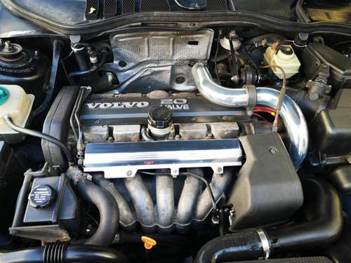

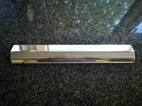

Heute war die Rail Abdeckung dran.
3 Stunden Sauerei.
Eloxydschicht runter geschliffen, mit 80er Korn.. Dann längst bis 400er Korn von Hand, dann 2000er, 3000er und dann mit Chrom Politur noch 'ne halbe Stunde..

Schick!
Was machst du gegen das Oxydieren? Alu bleibt nicht lange blank ...

... vllt. eloxieren... :D
... jeden Tag putzen oder Klarlack... ;)

Ab und zu mal drüber mit der Politur.. Man hat ja sonst wenig Hobbys.. :D

Sieht auf jeden Fall gut aus, mir wäre das zu viel Arbeit.
Solange kein Salz rankommt bleibt das schon blank. Schwierig wirds mit den Kanten. Ich würd die brechen und die Schiene beim Götz klar pulvern lassen. Gruss Roland

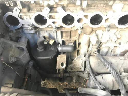

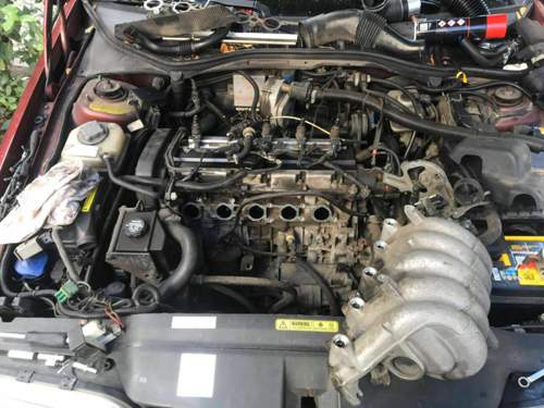

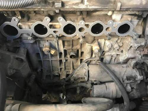

Gestern auf der Strasse das aktuelle "Sorgenkind" versorgt 850 10V MJ95 aber einer der ersten vermutlich:
- Ölfalle
- Umbau der Venturidüse auf Volvo kompatibel (das alte war vor der Drosselklappe montiert und da es nicht ganz passte haben die mechaniker das versucht mit Silikon abzudichten) nach dem Motto "Silikon regelt!"
- Benzinschlauch für die Rückführung war Matsch und erneuert
- Gasschlauch ebenfalls porös an den Schellen wurde eh gekürzt
- Schleifring getauscht wegen SRS Fehler was aber keine Besserung brachte werde jetzt durchmessen müssen leider.
- Tachobeleuchtung erneuert
Donnerstag soll er eine neue Kupplung bekommen, neuer Zahnriemen hat er bereits letzte Woche der alte war 13 Jahre bereits drin und ca 160.000km. Sah aber noch human aus.

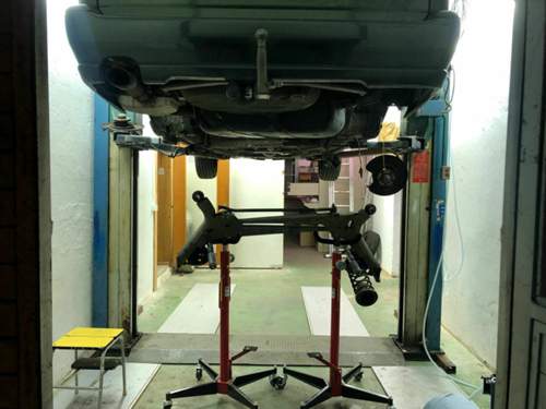

So, heute begann Hinterachsrevision Version 2.0 - Nachdem die rechte innere und die linke äussere Buchse nach nur zwei Jahren den Geist aufgegeben haben... Wie immer sind ein paar Schrauben festgegammelt, aber denen rücke ich morgen auf die Pelle. Hinterachse liegt gerade neben mir. Jetzt Feierabend, Bierchen und dann ab ins Bett. ;)

Ich will auch eine Hebebühne haben, meine Hinterachse habe ich mit Wagenheber und Unterstellböcken vor 2 Jahren überarbeitet *snief
Ja ..
Ich auch. Mein meinen Elch zu 80 Prozent neu aufgebaut auf dem Heber. Auch im Winter. Wahnsinn was das für eine plackerei war !
Nächsten Sommer pflastere ich wahrscheinlich den Carport und dann mach ich ne kleine Scherenhebebühne rein. Hilft schon mal erheblich!
