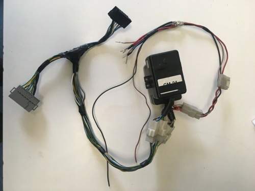

Kabelbaum gebastelt für das automatisch hochfahren aller 4 Fenstern wenn der Wagen verriegelt wird. Das Teil wird demnächst in einem T5 verbaut 🙂 .
Die Module hatte ich ausgebaut aus dem portugiesischen T5 noch zu den Zeiten wo ich da zu Besuch war vor 4 Jahren da der Besitzer die Fenster immer einen Spalt offen lassen wollte was damit nicht ging.
Es fehlen noch ein Relais womit ich das 12V Signal der ZV in Masse umwandle (die Boxen sind massegesteuert).
Leider kann ich nicht rausfinden wer der Hersteller war, auf den Boxen steht nur GM24 und hergestellt Feb 1995...
Die Kabellage wird zwischengesteckt in der Mittelkonsole und zusätzlich zum Zubehörstecker (wegen Dauerplus)
2017-03-08-13-26-25
Auto-up
Also quasi wie die Comfort-Steuerung bei VAG...
Verrigeln des ZF lässt die Fenster hochfahren und schliesst auch (wenn vorhanden) das SSD. Wahlweise über FB oder durch langes Halten des Schlüssels an der Endposition im Schloss. So war es zumindest in den 90ern, als ich noch aktiv VW geschraubt habe...
Kann man da nicht evtl. entspr. Relais abgreifen und verwenden??
