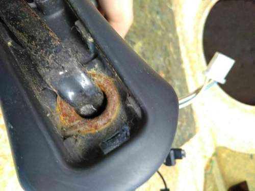

Stichwort Gammel und Stichwort Krampf: Spiegelgelenk vom Außenspiegel wieder gängig gemacht, war ärger als gedacht.
Rostlöser, Hitze und diverse Misshandlungen haben zunächst nichts gebracht. Nichtmal "Anfahren am Baum" (mit abmontierten Plastikverkleidungen) hat funktioniert. Der Baum hat einen schönen Schnitzer vom Aluteil davongetragen, und der Spiegel ist wieder in die Ausgangsstellung zurückgesprungen - es hat nur die starke Feder in sich verdreht (Torsion)! 😰
Erst nach 2 Tagen Dieselbad dann die erste Bewegung - Im Schraubstock mit der Rohrzange.
Empfehle regelmäßiges Spiegel bewegen, besondern im Winter! 😉 Wer/Was rastet, rostet!

Die sind aber dann auch bei dir gehörig festgerostet, wie mir scheint. Im Originalzustand lassen sie sich mit einem Finger umklappen - in beide Richtungen!
