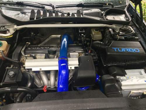

Ölfalle, Unterdruckschäuche, Ladeluftschläuche, IPD TCV und Short Shifter. War ein Akt, hat sich aber gelohnt. Das ruckeln beim Übergang saugen - Turbo ist weg :-)
.jpg
Sieht super aus. Wie hast du das Turbo so schön lackieren können? Das abzukleben ist ja sicher schwierig oder?
Danke :-)
Nein war nicht schwierig. Hab’s mit ner Schaumgummirolle mit wenig Farbe gerollt. Eigentlich ist das ja pubertär, aber auch in meinem Alter ist Mann vor solchen Eingebungen nicht sicher ...

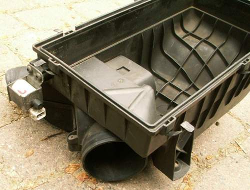

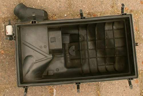

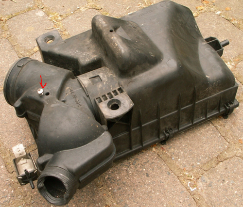

Nach langer Zeit, bei Elch2, heute endlich 'mal die LuFi Warm/Kaltluft-Klappe auf "kalt" fixiert.
Elch2 folgt noch; befindet sich gerade auf 'Abwegen'.
Pict7596
Pict7595
Lufi-0
