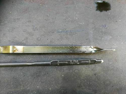

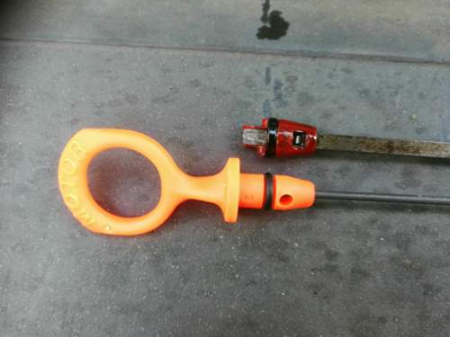

Heute den abgebrochenen Ölstab getauscht und festgestellt dass ich fast 5 Jahre lang den falschen stab hatte. Nu sitzt er wieder bündig auf dem rohr und ich muss mich nicht mehr wundern warum mein Elch die obersten 150ml Öl direkt verbrennt ich hatte meinen ölstand im Prinzip immer in der mitte der alten Skala und nie drüber. xD
Habs irgendwo schon mal erwähnt. Habe einen gebrochenen Griff mal mit 2-Komponentenkleber repariert...hält seit drei Jahren bestens. Also nich wegschmeißen...kleben
Ein neuer Peilstab hat mich original keine 20 Euro gekostet. No-Name bekommt man unter 10 Euro.
Der alte Stab war so spröde dass es mir nicht weh tut den zu entsorgen. Im Zweifelsfall bricht er genau dann wieder, wenn man es nicht gebrauchen kann und es war auch so schon schwer den Rest vom Stab raus zu holen.
Wenn du magst kannst du ihn aber gerne geschenkt haben.
zumal es ja der falsche war
Nee ich mein schon den Originalen nicht den platten. Von denen hab ich auch noch einen neuwertigen rumliegen.
