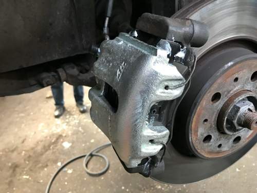

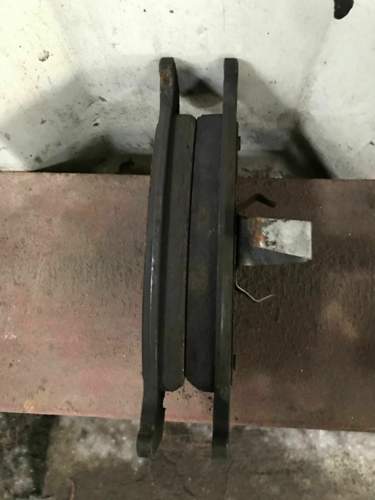

... nächste Baustelle - wollte gestern mal Scheiben und Beläge vorne tauschen, weil ich vorne links ien rubbeln hatte, Scheibe und Beläge sahen auch merksam aus. Da ich die Bremse links unter der Woche schon einmal auseinander hatte habe ich dann rechts angefangen; ging auch ganz gut, bis ich dann beim Reinigen feststellte, dass sich die Manschette am Kolben gelöst hat. Bei näherer Betrachtung stellte sich dann heraus, dass sie leicht eingerissen ist, man kann den Kolben dadurch sehen 🙁
Taugen die Bremssättel bei Skandix etwas oder gibt es einen Hersteller, den Ihr mehr empfehlen könnt? Bremsleitung würde ich dann gleich mitmachen wollen...
Vielen Dank schon mal
Ich bau immer nur neue Kolben ein. Kann mir aber nicht vorstellen, daß es da nennenswerte Unterschiede gibt.
Ein Dichtsatz bzw. Reparatursatz sollte da reichen. Bei abgenutzen Klötzen hab fast immer den ähnlich lästigen Effekt, dass die Manschette zwar unbeschädigt, aber durch die Spannung leicht aus der Nut im Sattel gerutscht ist. Zuletzt vor ein paar Tagen wieder so gewesen, als ich die abgenutzten Klötze getauscht habe.
Leider lässt sich die Nut im Sattel nur bei herausgenommenem Kolben wiedereinsetzen. Ich reinige dann den Kolben und den Hohlraum (auch die Nuten für den Dichtring und die Manschette) und schmiere alles mit frischer Bremsflüssigkeit ein, und konnte bisher immer den gereinigten Kolben wiederverwenden. Zum Reinigen genügt meist ein Vlies ("Putzschwämmchen"😉, allenfalls ein ganz, ganz feines Schmirgelpapier (mind. ein 2000er).

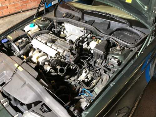

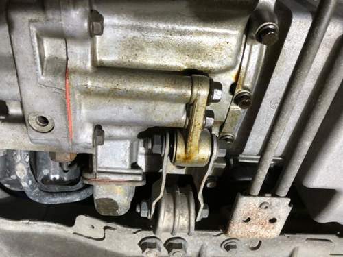

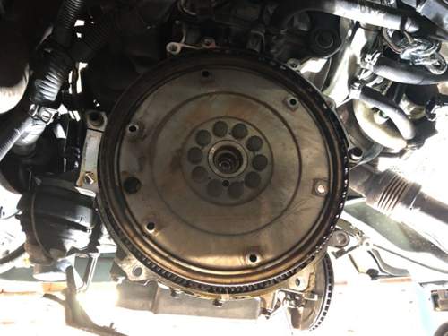

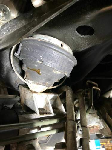

So, gestern fertig geworden...
-KW Wellendichtring Getriebeseite
-Hydrolager beide getauscht
-Obere und untere Drehmomentstütze getauscht
-Wellendichtringe Getriebeausgang
-Innere Manschette der langen Antriebswelle
War etwas grössere Aktion, aber gemacht ist gemacht.
+2

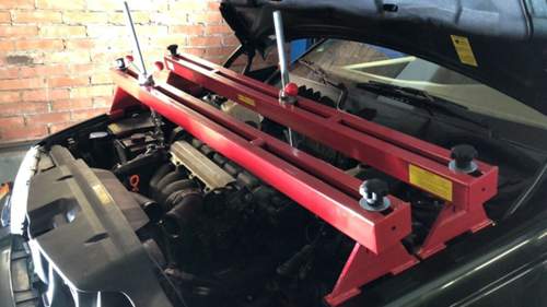

Sag mal, warum habt ihr 2 Brücken genommen? Ich muss ans Lenkgetriebe und habe nur eine.
@Elchpfleger schrieb am 13. Mai 2018 um 21:48:28 Uhr:
Weil wir den Motor, so wie er aufgehängt wurde, auf diese Art und Weise gerade herunterlassen konnten (Etwas diagonal aufgehängt). Ansonsten hätte es wohl den Motor verdreht und verkantet...
Ausserdem fand ich es einfacher, gleich den kompletten Hilfsrahmen zu demontieren, anstatt da noch lange mit Getriebeausfädlerei zu murksen...
Nur merke beim Zusammenbau: Niemals die Schraube von der Motorblockseite ins Getriebe rein, direkt unter dem Anlasser, zu vergessen. Mit eingebautem Anlasser kommst du da kaum ran! grml... 😉
Ah, und die Hydrolager waren echt im Eimer, zumindest das auf dem Bild...
ach so, ich muss ja nur fixieren, um den Hilfsrahmen wegzubauen, klick hier so ca. bei 4:27; so habe ich das vor

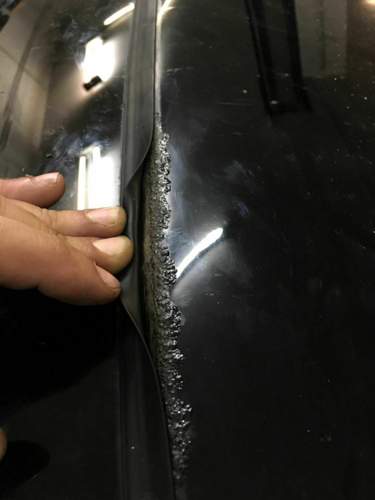

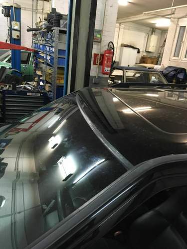

Gestern neue Querlenker spendiert, war bitter nötig. Als nächstes steht Rostbeseitigung an. Ist wohl schon ne Weile am gammeln. Habe es aber erst vor kurzem bemerkt. Dafür muss die Frontscheibe raus und kommt dann auch neu...
Autsch.
Hat der Wagen in der Vergangenheit schonmal eine neue Scheibe bekommen? Sowas passiert häufig wenn die alte Scheibe nicht sorgfältig oder mit falschen Werkzeug heraus geschnitten wird.
Bei mir nicht. Wird wohl so gewesen sein.
Ansonsten ist auch 0 Rost am ganzen Wagen zu finden.
@dementedarego: Genau das ist der Grund, weshalb ich immer noch zögere die Frontscheibe am Elch meiner Frau tauschen zu lassen.
@sulphur schrieb am 14. Mai 2018 um 09:04:32 Uhr:
Geh zu Volvo direkt... war jetzt schon 2 mal bei der Firma mit diesem verlockenden Werbespot und die haben nur Mist gemacht.
Bei Volvo wurde dann auch festgestellt dass die keine Originale verbaut haben und diese auch nicht richtig eingesetzt wurde.
Ja zu diesen Werbeaffen geh ich sowieso nicht. Na aus deren Sicht machen die keinen Mist, die haben den richtigen Dreh gefunden mit Mist richtig Kohle zu machen und auf die Allgemeinheit umzulegen.
Bremssattel vorne links getauscht, Bremsflüssigkeit gewechselt, Drosselklappen- poti neu und Außentemperatursensor für Mototronic erneuert.
Die Kontakte waren derart korrodiert dass der Stecker nicht abging ohne ihn zu zerstören. Ich hoffe dass dies meine Warmlaufphase bei Temperaturen unter 20 Grad verbessert. Mal sehen.

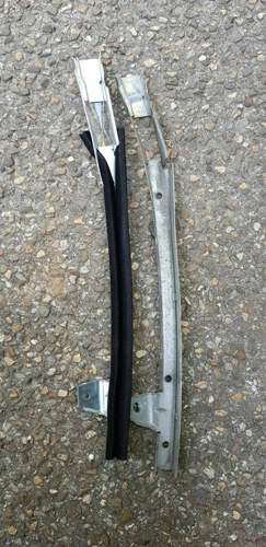

Ich habe heute das klappern und schleifen meines Fahrertürfensters beseitigt indem ich die Führung erneuert habe.
Ich dachte ja die Halterung wäre gebrochen, wurde dann aber eines besseren Belehrt 🙂
Das Fehlende Teil lag nicht in der Tür.
