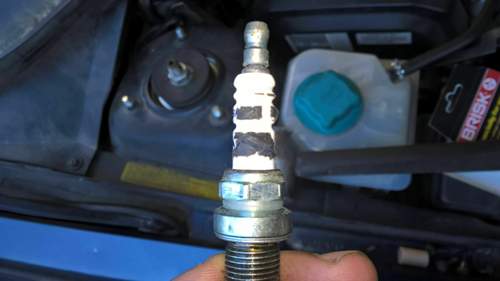

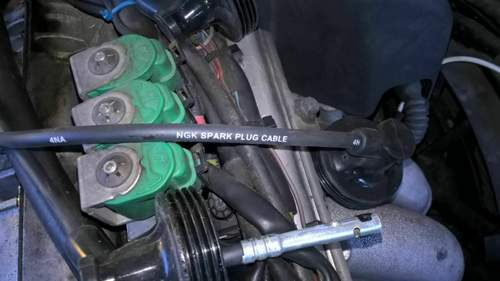

Wollte heute beim V70 mal eben die Servicelampe löschen und dazu vorher Kerzen Öl und Bremswasser wechseln. Das erwies sich aber als nicht als so einfach.
Die NGK!!!🙄 Kerzenstecker waren nach 15000km fast alle festgewachsen- richtig anwulkanisiert, so daß ich die Kerzen erst nach stundenlangem Zergeln und Auspopeln rausbekam. So eine Scheiße, da kooft man nun extra die Teuren und dann sowas, ich hätte platzen könn😠 Die chinesischen Billigdinger htten wenigstens 450000km gehalten bis die Kontakte abgerostet waren.
NGK kann man nun also auch abhaken.

@Rostpopel schrieb am 7. Mai 2018 um 22:38:28 Uhr:
kenn ich, deswegen nehm ich immer die Zünkabel vom Schrotti mit, damit ich immer welche in Reserve habe falls mal eins kaputt geht... Stand schon oft genug da und durfte das Kabel irgendwie Flicken.
Schöner Mist...
Wieso nicht die originalen Volvo-Kerzen?
Es gibt spezielles Kerzensteckerfett, das sollte sowas verhindern
https://rover.ebay.com/.../0?...
Hab ich so auch noch nicht gesehen!!!??? NGK=Markenhersteller
scheint ein Kabel-Problem zu sein - habe auch noch einen Satz zu liegen, die gingen erst schwer rauf und dann natürlich auch wieder schwer ab. Mittlerweile sind die grauen Bougicord verbaut...
