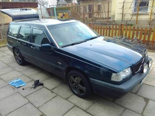

Ich habe gestern nach einem Jahr Vorbereitung, Probieren, Tüfteln und Grübeln endlich das RTI vom V70 in meinen 850 verbaut.
Ich wollte schon immer das originale Radio und aber auch ne Rückfahrkamera. Daher kam ich schnell auf das RTI. Innereien alle ausgebaut (bis auf den Motor) und ein passendes Display (ich hab 5 verschiedene bestellt und getestet, bis ich ein passendes gefunden habe) für Rückfahrkameras verbaut. Die Ansteuerung des hoch und runters läuft über ein Arduino Microcontroller.
Das RTI fährt hoch wenn der Rückwertsgang eingelegt wird und senkt sich 10 Sekunden nachdem er wieder draußen ist. Also kein dauerndes hoch und runter beim rangieren. Zusätzlich kann es über einen Schalter während der Fahrt hoch gefahren werden. Da das Display zwei Videoeingänge hat, habe ich mir aus China noch eine Mirrorcast Box organisiert. Ich kann damit das Display meines Handys auf das RTI streamen (Airplay) und so mein Navi vom Telefon auf dem RTI laufen lassen. Alles funktioniert ganz wunderbar und ich bin froh, dass es endich drin ist.
