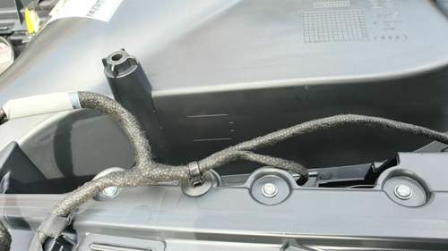

Vom Gitter des Center-Lautsprechers gab es bisweilen unschöne Rasselgeräusche zu vernehmen. Es war jedoch nicht das sichtbare Gitter, sondern der Grundträger in dem das Gitter steckt. Dessen Metallclipse neigen zum rasseln. Hab sie deshalb mit Tesafilz beruhigt und gleich noch bei der Gelegenheit den B&O Center durch einen Focal ersetzt (hatte ich eh vor).
Für eine gute Stimmwiedergabe ist ein hochwertiger Mitteltöner nicht von Nachteil 😉
Grundträger
Center

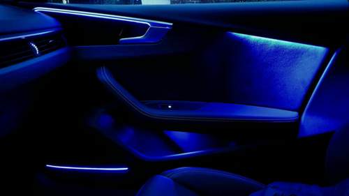

Nachrüstung der Türtaschenbeleuchtung, welche seit dem FL entfallen ist ...
TTB
Kann mich ehrlich grad nicht dran erinnern, die im VFL gehabt zu haben...
Wo wird die eingebaut, in den Türgriffen unten?
Sind im FL zusammen mit der farbigen Fußraumbeleuchtung wegrationalisiert worden.
Sind unten in der Armauflage verbaut.
Wäre das Ausschneiden nicht so fummelig, hätte ich sie vermutlich auch schon drin.
So sauber wie der Kollege hier habe ich es zwar nicht hinbekommen, muß es aber letztlich auch gar nicht sein.
https://www.motor-talk.de/.../img-i210169668.html
Wenigstens ist es beim A5 vorgezeichnet ...
