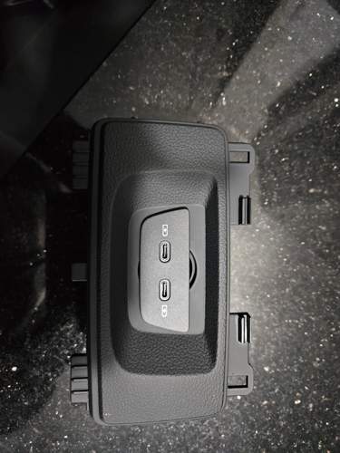

Usb C für Hinten, Buchsen beleuchtet vom Golf oder ID3 ... werd es noch mit schwarzem Epoxidharz ausfüllen, damit es optisch ansprechender ist und nen Aapter für den Stecker vom Zigartten Anzünder bauen .
Hält wegen den Klammern schon selber .

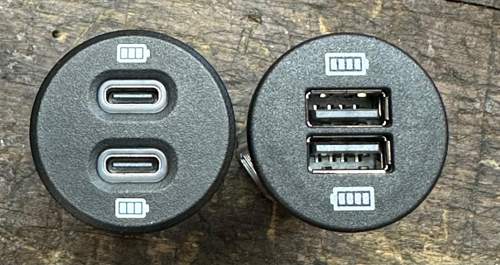

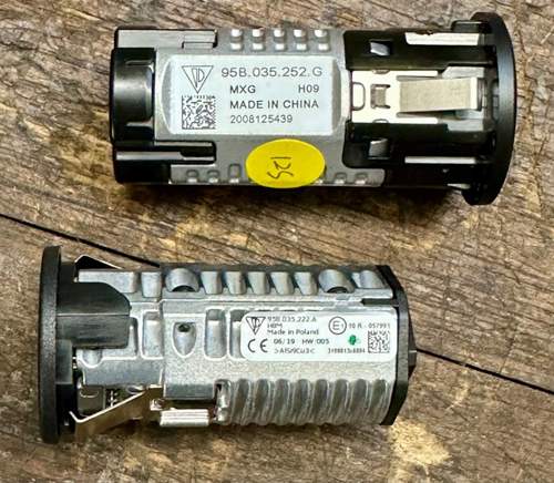

Jetzt hab ich wie im vorherigen Beitrag meine Blende schon auf geschitten , schwarzes Harz bestellt usw., da seh ich sowas aus nem Porsche Macan 95B.035.252.G ... könnt ja fast direkt den Anzünder ersetzen ... ohne gebastel .. hab mal eine für 16 Euronen ergattet und werde berichten...

Haben die auch eine höhere Ladeleistung oder geht es dir nur um den Wechsel von A auf C?
Ich hätte hinten gern beleuchtete C Anschlüsse. Die originalen A sind doch glaub nicht beleuchtet ?
Hat C nicht sowieso mehr Leistung als A ?

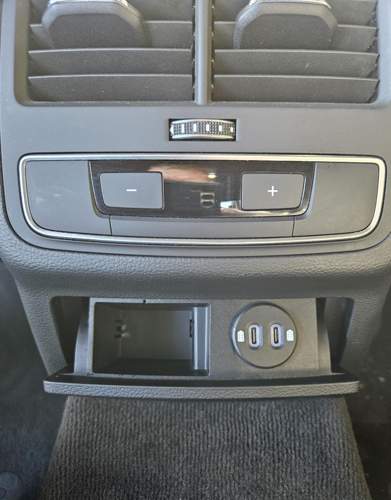

So, hab mich jetzt für die Variante entschieden .. siehe Anhang. Is ne Ecke an basteln und drehmeln erforderlich.
Der passende Stecker is nen 8K0973754C .. hatte leider nur einen mit ner anderen Codierung, aber das Cutter Messer machts möglich zum Testen ... ändere ich die Tage dann noch ab.
Pin 1 +, Pin 2 -, Pin 3 ?, Pin 4 Beleuchtung +
( falls Jemand mal den Anschlussplan von 95B.035.252.G/A/H in die Finger bekommt und den Unterschied heraus bekommt, bzw. was Pin 3 macht ... darf sich gern melden ... würd mich freuen :-) )
PS. is nen Schnelllader, Anschlüsse beleuchtet und auf dem Bild fehlt der Aschereinsatz

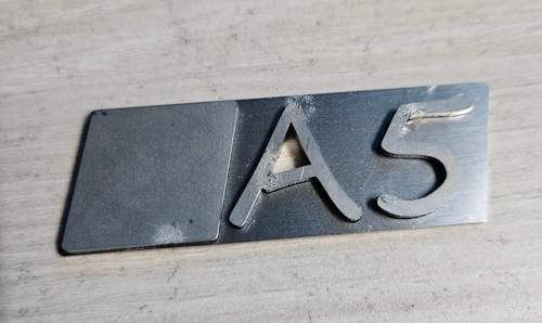

Nur was kleines ... Spiegel ist Index B und die Löcher der Schilder waren schon vor gestanzt .

Für meinen S5 Grill, muss noch poliert und lakiert werden ... denke hinten in rot und Raute / Schrift in Wagenfarbe . Evt. ändere ich noch die Schriftart ... Mal schauen ...

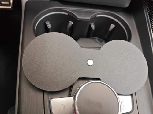

Ich habe mir mit dem 3D Drucker für meinen A5 eine Ablage für die Sonnenbrille konstruiert, zusätzlich hab ich noch einen Deckel erstellt, um das ganze während der Nichtbenutzung auch als Ablage für Kleinzeug nutzen zu können.
Um den Deckel leichter zu entfernen hab ich ihm noch einen Magnet installiert, dadurch kann er von oben mit jedem Metallischen Gegenstand leicht angehoben werden.
Falls jemand die Druckdatei benötigt, gerne per PN anfragen.
Magnet
Metall
Deckel
