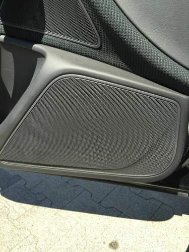

Wie bekommt man die Lautsprecherabdeckung in den Türen ab?
Welche?
Unten die Große
Bin gerade unterwegs heute am späten Abend kann ich nachsehen. Muss die bei mir eh auch noch tauschen.
Kommt man dann an den Lautsprecher um den auszubauen um dahinter etwas Dämmung auf die Tür zu machen
oder geht dahinter nichts mehr zu dämmen?
Um zu Dämmen würde ich die Türverkleidung abbauen.
getraue ich mir nicht
Doch geht wirklich recht leicht! Oben die Interiorverkleidung ( Alu, Carbon o.ä.) vorsichtig mit einem breiten Plastikhebel heraus hebeln. Dann ist das Schwierigste geschafft, denn dadurch werden zwei Schrauben sichtbar die raus müssen. Eine weitere Schraube sitzt unter den Zuziehgriff der Türe. Wenn alle drei Schrauben raus sind, kann man unten anfangen die Türverkleidung nach vorne mit einem Sachten Ruck nach vorne abzuziehen. Achtung: von unten gesehen an der Türverkleidung gibt es eine leicht Einbuchtung, in die man recht stark reindrücken muss um einen Halter zu lösen!!
Dann wie gesagt zwischen Tür und Verkleidung diese zu sich hin raushebeln bzw abziehen. Dabei lösen sich jeweils mit einem Ruck mehrere Klammern (runde Kunststoffklammern- ich glaube es sind 6 oder 7) die man nachher auch abnehmen kann. Dann nach die Kabelverbindungen (Stecker) lösen und den Türöffner aushängen.
Durch die Lautsprecherlöcher kann man nix dämmen, denn man bekommt nicht mal die Lautsprecher ausgebaut ohne die Türverkleidung zu demontieren.
