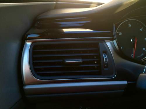

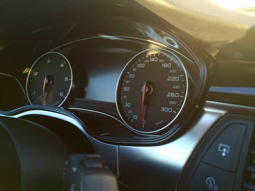

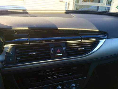

- Innenraumklavierlackblenden (combatmiles Sonderpaket)
- FL-Lüftungsdüsen
+2
Hast du schön gemacht. Aber igrendwie verträgt sich das Klavierlack nicht mit deiner grauen Blende links vom Tacho...
Dank Deiner Anleitungen..
Ja, die Dekorelemente stehen auch auf dem Plan, aber ich will eigentlich den Nadelstreifenanzug..😉
Aber den gibt's vorne rechts leider nur mit quattro-Schriftzug...🙁
Welche Dekorelemente würdest empfehlen?
