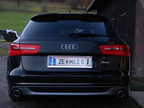

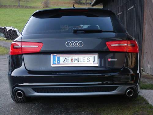

erfolgreich erledigt:
LED Umbau der Glühbirnen Laderaum, Handschuhfach usw trotz LED Ambientepaket.
Handschuhfach gegen eines mit 2 Einsätzen getauscht
Radnabenabdeckung in Wagenfarbe
R8 Chrom Kühlmitteldeckel für Motorraum
R8 Chrom Öldeckel für Motorraum
SQ5 Motorabdeckung
Q7 Gummiabdeckung für Führungsschienen nachgerüstet
BiTu Abgasanlage mit Soundmodul
Innenraum fast alle Blenden die Soul sind auf Klavierlack lackiert
S-Spiegel mit Entwässerungsbohrungen
S-Pedalerie
Schaltwippen groß in Klavierlack
S-Line Heckspoiler
12Volt Steckdosen auf Dauerplus umgerüstet
Frontgitter mit Chromleisten (Audi A6L China)
Diffusoreinsatz hinten in Klavierlack
Dachmodul Schiebedachschalter vom A8 (Chromrand)
A8 Bremsanlage (380mm, 2 Teilig Alu) vorne
S6 Bremsanlage (356mm) hinten
S6 Ölkühlerschutzgitter montier
RS6 Türgriffe montiert
Lenkrad aufpolstern und individualisieren
A8 Komfortsitze mit Massage, Belüftung, Klavierlackdekor
Tachoblende Klavierlack
Radspoiler Superheißland um die Bremsen temperaturmäßig zu entlasten
S-Line Schweller
Heckwischer in Klavierlack
Schalter Heckklappe in Klavierlack/Chrom
Lichtschalter vom A8
Supercharged Schriftzug am Heck
A6 Grill mit Chromstreben
S6-Leisten mit QQ2 Ambientebeleuchtung
semidynamisches Blinklicht Modul
STH via APP
S-Line Heck
Quattro Schriftzug auf den hinteren Türen
ToDo:
KA6 (jetzt sicher, Teile hab ich schon)
Alcantara-Veredelungen
beheizbarer Getränkehalter Mittelkonsole
RS6 Luftfilter (vielleicht)

Alsalter 4B Fahrer, was bitte ist KA6?
Und sage mal hast du zwei Kühlergrill verbaut oder nur den China und den mit den Chromstreben im Keller ;-)
KA6 ist Umgebungskameras... Front und RF KAmera hatte ich ja schon ab Werk (KA4)
Grill: der Chinagrill war leider für mein Kennzeichen nicht passend, also Chromstreben aus China kommen lassen.. Aber da bin ich noch nicht zu 100% zufrieden. Haben zwar schön die Kanten und Biegungen, aber eben ne Spur zu dick..
Ok also heimarbeit für den Winter ;-)
ne ich schwanke noch wegen der Front, eventuell den Spoiler dran..
http://www.ebay.de/itm/181441540443?...
Bist ganz schön fleissig gewesen, um etwas Feinschliff für deinen Dicken zu bekommen. Respekt
Ok ich bin ja nicht viel anders ;-)
man gönnt sich ja sonst nix... 😁
