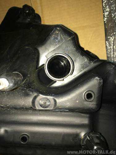

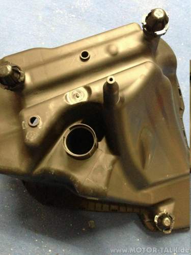

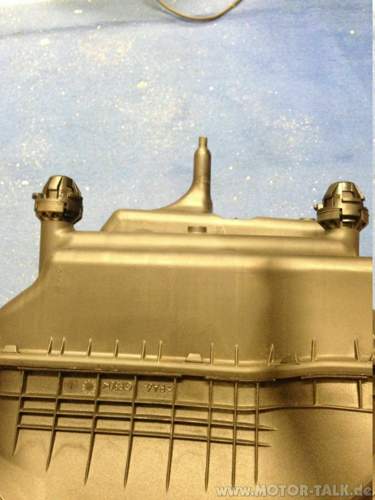

habe mal 2 Bildet vom Luftfilterkasten Unterseite gemacht
wo soll da ein Schlauch ran? 😕
Foto-1
Foto-2
ich habe die Stelle mal im Bild markiert. Also ohne was da dran zu machen kann der Schlauch nicht einrasten/gesichert werden am Luftfiltergehäuse...
(entweder war dein freundlicher besonders pfiffig oder er hat er nicht bemerkt...solltest du sicherheitshalber nochmal nachfragen)
Ich habe schon eine Idee wie man es ohne kleben oder so trotzdem wie original befestigen kann.
Nächste Woche werde ich mich da mal bei machen und dann stell ich auch Bilder rein.

Heda,
der Schlauch für Sekundärluft ist beim 3.0 tfsi und 2.8 fsi vorhanden, beim RS6/S6 und den 3.0 tdis nicht.
Schau mal nach, ob dieser Schlauchanschluss bei deinem Originalfilterkasten nach innen offen oder wie beim RS6-FilterKasten zu ist.
Gubor
meiner ist ZU
hatte ich mir beim Foto machen angesehen
Der originale vom BiTurbo ist auch zu. 😉
MfG MB-HH
Img-9479
also erstmal danke für den Tipp das die Leitung zum Schlauch für Sekundärluft nur beim 3.0 tfsi und 2.8 fsi vorhanden ist.
Ich habe das jetzt wie auf den Fotos zusehen gelöst...
