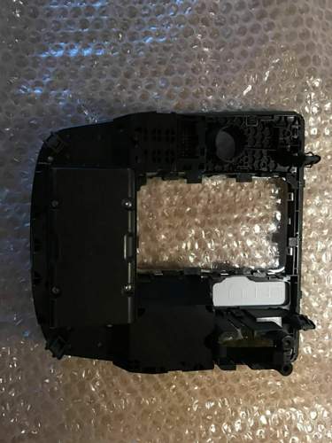

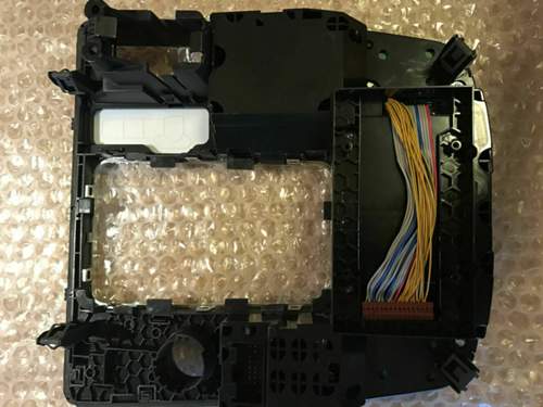

Umbau MMI Bedienteil auf Klavierlack
1. MMI und Lautstärke Knopf abziehen
2. Bedienteil umdrehen, 4 Schrauben lösen und Kästchen annehmen, Stecker lösen
3. Restliche Schrauben lösen, Abdeckung ausclipsen, Platine herausnehmen
4. Tastenelemente ausbauen
5. Parkbremse und Start/Stop/Schalter ausclipsen
6. Obere Klavierlackblende ausclipsen
7. Chromrahmen ausclipsen
Bild im fertigen Zustand folgt!
