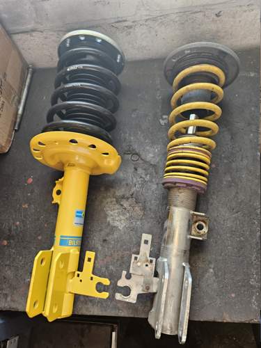

Ich hab gestern nach Feierabend mit dem Fahrwerksumbau begonnen.
KW Gewinde raus, Bilstein B8 mit Eibach Federn rein.

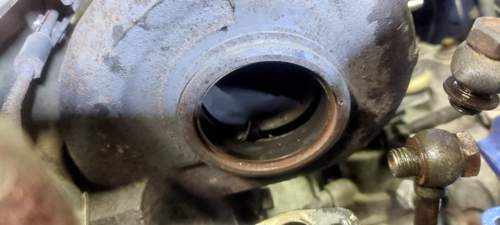

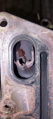

Xtalent, wer soll Dir die Frage beantworten???
Ich kann Dir nur eins sagen,
Der Fehler mit einem KS Druck beim 2,8er Turbo
muß nicht an der KS Pumpe oder an
irgendwelchen anderen Dingen liegen,
wie LMM,Ladedrucksensor !
Das hat mein Kollege durch,
KS Pumpe erneuert und
der Fehler blieb trotzdem weiter bestehen und
Es kam immer in periodischen Zeitabständen wieder,
sofort wenn man Angefahren ist und zwischendurch,
Wenn man Beschleunigt hätte und das immer.
Und die MKL ging auch wieder aus,
Wenn man vom Gas gegangen ist!
Er tankt nur VK98.
Am Ende war es der Turbo der auf der Abgasseite defekt gegangen ist , hervorgerufen durch einen
innen defekten Abgaskrümmer der sich innen zerlegt hat!
Nach Wechsel von Turbo und Krümmer ist der Fehler sofort verschwunden und es geht keine MKL mehr an!
MfG

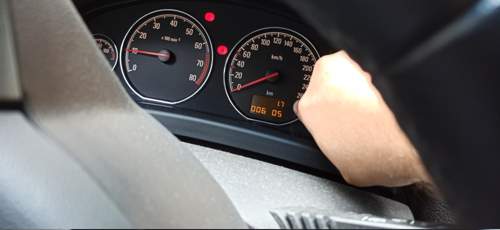

Habe mal den Tages Kilometer länger gedrückt und dann kam das was könnte dies sein....hab keine Probleme mit dem Auto....wollte eigtl was wegen Öl mit dem drücken probieren....aber was sagt das aus..2007 140 ps 1.8 l Signum...danke

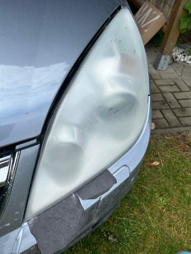

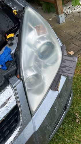

Heute 1 von beiden Scheinwerfern aufbereitet. War zwar noch ne so schlimm aber trotzdem
Hoffe es hält wieder ne Weile
@xXtalentfreiXx schrieb am 3. August 2023 um 20:53:38 Uhr:
Hast du ein Set zur Aufbereitung verwendet?
Falls ja, welches und wie ist deine Erfahrung damit?
