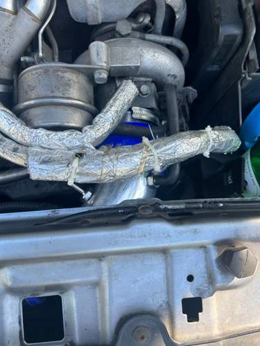

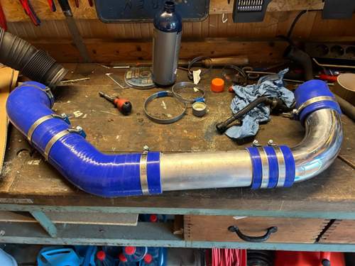

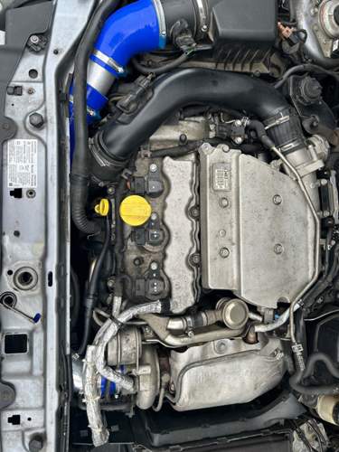

Bin gerade dabei die 70mm Ansaugung zu verbauen. Das ist eine Qual echt…vom LMM zum Schlossträger…so eng alles
Geht aber mit bißchen üben. Ich hab bei mir alles in schwarz verlegt.
Sehr sehr eng eben. Verzweifel etwas gerade am Anfang das Stück

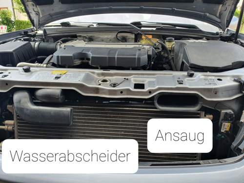

Habt ihr das Loch vom OPC in den Andaugkasten auch gemacht?
Das das nur der 280PS Motor hat?
Ja hab ich bei mir auch gemacht.

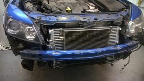

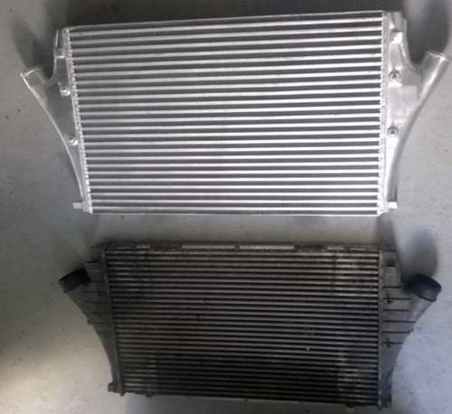

Themenstarteram 28. Juni 2023 um 9:49
Beim Vormops ist das alle Übersichtlicher
angeordnet,Grins
Man könnte natürlich eine andere Front,
An den Faceliftbomber bauen damit man etwas sieht,
Wenn man die Haube öffnet!
20210705
LLK groß
Vergleich
+2

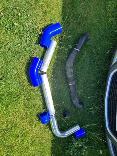

Und wie bekomme ich den Spaß nun rein? Gibt es einen Trick? Eventuell noch mehr ausbauen?
Muss ja auch noch die 2 Unterdrucknuppis anbringen
Einzeln ins Auto und da zusammen stecken.
@Roadrunner 16V schrieb am 28. Juni 2023 um 22:54:28 Uhr:
Das wird ein ziemliches geraffel da es ja sehr straff geht. Mist. Mal sehen.
Habe es geschafft. Alles verbaut und dicht.
Nur habe ich Angst das sich der Silikonschlauch am LMM zusammenziehen kann unter Volllast. Werde da noch ein Stück Alurohr einsetzen.
Unterdruckanschlüsse habe ich in das alurohr gesetzt mit Silikonschlauchstück als Dichtung.
