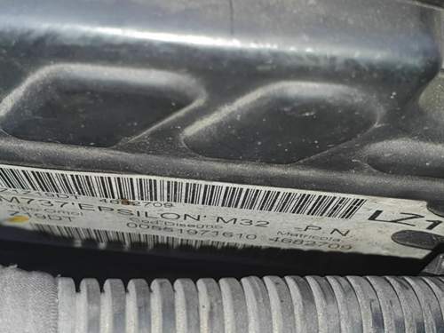

Also hab jz mal nachgeschaut und bin leider ein laie und wollte fragen ob auf dem bild die motornummer abgebildet ist
Und denke das die Druckplatte das Problem ist habe leider kein spezialwerkzeug benutzt
4682709 müsste die Motornummer sein.
Also hast Du die falsche Kupplung eingebaut. Die geht erst ab 60xxxxx los.
