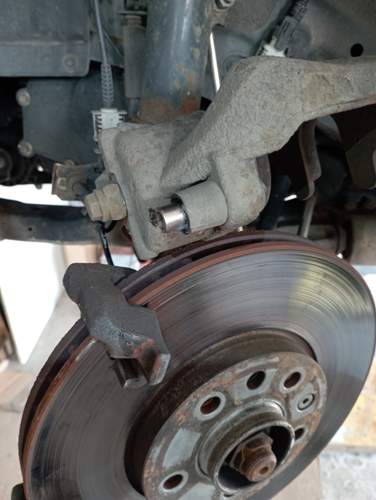

Ich habe heute die Bremsen hinten komlpett gemacht .
Bremssättel,Scheiben und Bremssteine .
Grund war,das HR die Bremse heiß geworden ist und
Die Kolben sich nicht mehr zurückstellen ließen!
Originale GM Bremssättel vom SAAB 9-3 hatte ich bei Ebay
Für einen vernünftigen Preis "besorgt",
sind ja eh dieselben Bremssättel .
Beim FOH einer ca 380 Euro,Ebay 100 Euro Original !
Scheiben+Steine von meiner Hausmarke FTE
Um die Ecke ,(nicht ATE)!
Bremsseile muste ich retten,waren im Sattel festgekeimt,
ergo die Halter mit der Luftflex geteilt !

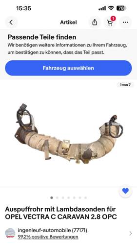

So heute mal Abgasrohr bestellt. Die 400€ bei Friedrich waren mir zu viel. Teste es mal mit dem Teil…scheint selber gebaut aber hoffe funktionell. Sonst eben zurück damit

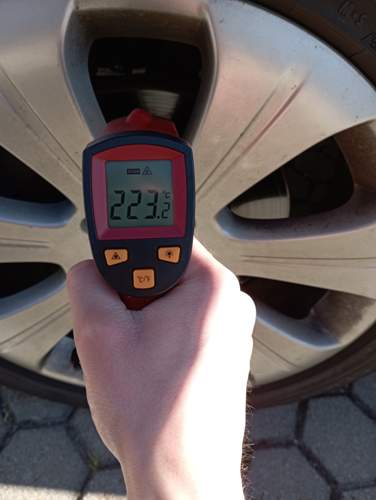

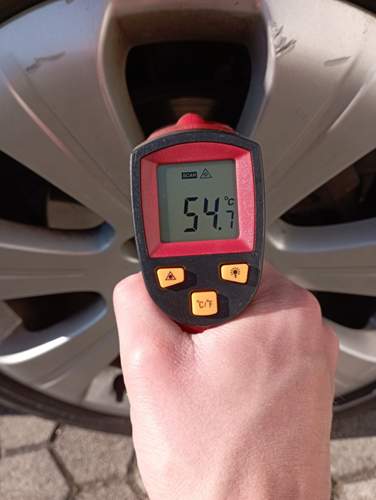

Gestern bei der kurzen Fahrt von der Werkstatt zum Baumarkt einen komischen Geruch in der Nase gehabt. In der Werkstatt schnell das Thermometer gezückt. Links vorn "etwas" warm, rechts vorn normal.
Heute also eben an die Arbeit gemacht, führungen waren leichtgängig, Kolben ebenso. Irgendwie hatte sich der äußere Belag festgebacken. Alles sauber gemacht, führungsbolzen neu geschmiert, Belagauflage ebenfalls und er rollt wieder frei und bremst perfekt.
