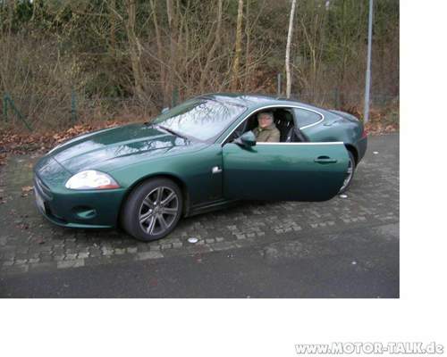

Wenn ich es richtig verstanden habe soll der Macan das sportlichste SUV werden, das es bisher gibt. Kleiner als der Cayenne, aber Sportwagen Feeling. Und Preise nicht wie ein Q5, sondern deutlich darüber, nahe Cayenne, eben wegen dieser Sportlichkeit = Alleinstellungsmerkmal. Meiner Meinung eine kluge Entscheidung, da es noch kein SUV mit diesem Charakter gibt, aber jede Menge Marktpotential = Nachfrage.
Der XK ist, zumindest meiner Meinung nach, eher Cruiser als Sportwagen (aber da wirst Du mir widersprechen? 🙂), ähnlich wie ein SL, aber eben weit weg von einem Porsche Sportwagen hinsichtlich Sportlichkeit.
Den XK sehe ich ebenfalls als Cruiser und nicht als Sportwagen, wobei ich die Bezeichnung 'GT' vorziehe. Eigentlich ein tolles Auto, das nur leider einige Defizite hat, die mir in letzter Zeit immer stärker bewusst geworden sind. Um ein- und auzusteigen sind mitunter akrobatische Verrenkungen notwendig, die Übersichtlichkeit nach hinten läßt stark zu wünschen übrig und die Rücksitze werden selbst für die Enkel langsam zu klein. Dazu kommt noch, daß die Fahrleistungen mit dem 4.2 Liter Sauger nicht mehr der Fahrzeugklasse angemessen sind (und es eigentlich auch nie waren). Der Macan mit seinen aufgeladenen Motoren ist da sicherlich in allen Belangen die überlegene Alternative.
Grüsse,
Hulda
