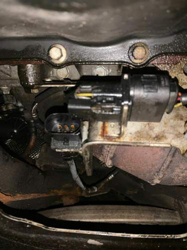

BMW 3er E46
Moin,
leider wurde mir über Nacht der Kat geklaut.
Jetzt hab ich den Wagen mal auf der Hebebühne und es fehlt scheinbar noch mehr.
Was gehört da hin?
Gruß,
Julian
Was kommt in die Buchse?
Klappe fehlt
17 Antworten
Was hast du fur ein Modell? Wo war das? Vg mark
316ti Compact, N42 Motor.
In der Nähe von Hamburg.
die "Serviceklappe" unter der Ölablassschraube fehlt ( bei vielen, da gern liegengelassen )
Der Stecker geht zu ner Lambdasonde?

Habe nochmal geschaut, der Stecker geht zu einer Lambdasonde.
Jetzt frag ich mir nur, wo das Gegenstück ist.

@JulianBu schrieb am 24. November 2021 um 13:05:54 Uhr:
Das steckt im geklauten Kat.....Teilkasko haste?Dann kannst das über die Versicherung laufen lassen.Wird auf jeden Fall 2000€ übersteigen...

Das Kabel ist direkt an der Lambdasonde vom Vorkatalysator, jetzt fehlt doch aber das Stück was zum Steuergerät geht - oder?
Sehe ich das richtig, dass die Kiste 5 Lambdasonden hat?
5 Lambdasonden?

@JulianBu
Weitere Details kann ich nicht nennen,so genau kenne ich mich beim E46 und schngarnicht bei den Vierzylindern aus.
Und nein,er hat keine 5 Sonden.Sonst hättest du drei Kats.Die in den Krümmern und eben den nicht mehr vorhandenen am Unterboden.
Bei dir sind nur die Nr.12 und 13 verbaut.
