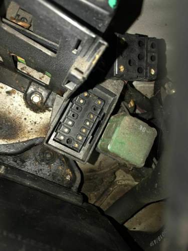

Mein Fahrzeug stand eine sehr sehr lange Zeit und leider wurde sich dran bedient vom Fremden. Kann mir jemand sagen welche Sachen an meinen Fahrzeug fehlen ? Ich denke es hat was mit ABS zu tun weil die leuchte permanent leuchtet.
Auf dem Bild sind 2 freie Plätze aber weiß nicht was da rein kommt. Diese befinden sich hinter der Batterie
Fahrzeug ist eine S124 E200 BJ 95. Sollte jemand mehr Daten brauche gib
ich die sehr gerne
Lg
Hier das Bild
https://i.ebayimg.com/00/s/MTYwMFgxMjAw/z/EuQAAOSwo~BegOox/$_10.JPG
2 Fehlende Sachen

In den kleinen Steckplatz gehört das ÜSR, da geht auch die Spannungsversorgung vom ABS darüber. In den großen Steckplatz entweder ASD oder Klima Relais.
KPR (Kraftstoffpumpenrelais) und ÜSR (Überspannungsschutzrelais) fehlen.
Edit: das grüne könnte ja das KPR sein, dann fehlt wohl doch das ASD Relais? Klimarelais hat dickere Pins, wenn ich nicht irre.
Der E200 hat kein kpr
Hallo danke für die Antworten . Hab mir auch gedacht das es das ÜSR fehlt aber mich verunsichert das bei mir nur 3 Pine belegt sind und wenn ich das ÜSR suche was für mein Fahrzeug ist A2015403745 sind da mehr Pine
Lg
Vom ÜSR gibts zwei verschiedene, entweder mit einer Sicherung oder mit zwei.
ASD Relais musst du auch für Mopf2 suchen, die haben eine andere Teilenummer als Mopf1
Lg
Durchsuche mal das Forum, da hat jemand mal eine ausführliche Abhandlung über ÜSRs geschrieben, welche wofür sind und wie sich die Teilenummern im Laufe der Jahre teilweise ersetzt haben etc.
Bei den ÜSRs hat es im Laufe der Zeit Änderungen gegeben (s. vorhergehender Beitrag), das ursprüngliche war bei mir (E200 BJ95) durch eine Teilenummer ersetzt, die ziemlich viele pins statt ursprünglich nur drei hatte. (Es scheint ein zweikanaliges zu sein). Eingesteckt, und ABS-Lampe ging aus. Nur Mut, wenn Du die korrekte aktuelle MB-Teilenummer hast und ein Teil besorgst, welches dieser OEM-Nummer entspricht (z.B. von Taxiteile Berlin), wird nichts schiefgehen.

Hallo, vielen dank für eure Antworten konnte das richtige Teil finden und hab es bestellt. Laut Mercedes 2-3 Tage wegen der aktuellen Lage. Ich werde es mal Probieren 🙂
Na das ist doch mal eine interessante und aufschlussreiche Information von nogel, danke dafür.
Hallo, also ÜSR wurde heute angeschlossen und ABS Fehlermeldung ist weg🙂, jetzt muss ich nur noch wissen was der andere längere block was da angeschlossen wird 🙂
Habe ich dir schon geschrieben. ASD oder Klima. Wird aber eher ASD sein, du hast ja einen Kombi.

Das stimmt, es wurden viele viele Kleinigkeiten entwendet vor allem schrauben an der Tür wo der Griff geschraubt ist, dass konnte ich selbst nicht glauben das jemand das mitnimmt xD. ASD hab ich ein gefunden was die Selbe Artikelnummer hat wie es mir im EPC angezeigt wird, denke Dienstag Mittwoch wird es da sein 🙂
