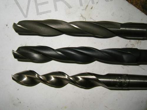

So wie @MB-Berni schreibt.
Ich habe nicht den Spitzenwinkel gemeint sondern die Schneide.
Der Bohrer behält seine 118° aber die Schneide wird „abgestumpft“.
Dadurch erzeugt man dann kurze Späne.
Wir machen das für Messing ebenso, ich mach gleich mal nen Bild
Ja, für ein Bild wäre ich dankbar. So richtig kann ich es mir noch nicht vorstellen wie du das machst.
Grüßle
https://ruko.de/de/blog/spitzenanschliffe-und-ausspitzungen
Hier: Form "D"
Neue Schrauben rein und fertig. Dieses ganze bohren und spitzen ist nix. Wer hat schon so spezielle Bohrer, und Zugriff auf solche Maschinen?
Das ist total überflüssig sowas zu erklären, wenn 2 von 100 sowas umsetzen kann.
Typ "W" für weiche oder auch langspanende Materialien
Typ "N" der Standardspiralbohrer für die meisten Anwendungen
Typ "H" für kurzspanende oder sehr harte Materialien
Die Unterschiede sind an der Steilheit der Spirale zu erkennen.
Im zweiten Bild ist dargestellt, wie man einem Bohrer etwas die Aggressivität nimmt, indem man an der Schneidkante den Spanwinkel verkleinert.
Ansonsten: Versuch macht kluch!
Von o. nach u.: Typ "H", Typ "N", Typ "W
Korrektur des Spanwinkels
Danke, jetzt weiß ich wie es gemeint war.

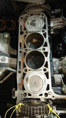

Moin,
das Helicoil Werkzeug kam an und ab ans Werk hieß es dann gleich.
Beim ausbohren war alles schwarz was am Bohrer hing.
Ich denke das Gusseisen wird schwarz beim Bohren und ich hatte auch am falschen Gewindeschneider vorher schwarze Reste dran.
Wenn man es peinlich genau und penibel machen will braucht man nicht nur ein Halter für die Bohrmaschine, sondern auch ein Winkelhalter zum Gewinde schneiden. Denn beim Schneiden kann man auch schräg schneiden.
Wenn man beim Bohren nicht korrekt winkelig ist, verkantet der Bohrer eh also von daher trifft man schon den richtigen Winkel.
Dann hab ich die Heliceil eingesetzt. Beim letzten gab es eine Schrecksekunde, denn halb montiert blockierte er und saß leicht fest. Hinten links der letzte in der Reihe den hab ich auch zuletzt montiert.
Da hatte ich auch kleine Probleme den Winkel beim Bohren und Schneiden zu treffen.
Also ganz vorsichtig den Heliceil mit Zange und „Eindrehwerkzeug“ und von Hand wieder rückwärts raus. Und dann wieder neu eingesetzt. In der Packung waren genau 10 Stück mit 24mm und genau 10 Stück habe ich ja gebraucht.
Nun, es sind alle drin.
Also Kopf mit 2. Kopfdichtung aufgesetzt.
Wo der Kopf saß, ah ja die „Zapfen“ vom Helicoil nicht gebrochen und entfernt.
Also Kopf wieder hoch und Zapfen brechen.
Kopf wieder runter und die Schrauben wollten nicht rein gehen.
Kopf bisschen angewinkelt und eine ging, andere Schrauben kräftig gedrückt und bisschen mit Hammer nachgeholfen.
Es half nix, also Kopf wieder hoch und siehe da, die ZKD war verrutscht.
Nächsten Tag alles wieder gereinigt und 3. Kopfdichtung aufgelegt.
Kopf wieder runter und geprüft das man die Helicoils alle durch den Kopf durch sieht.
Alle Schrauben gingen easy zu monteren.
55Nm und die ersten 90° Drehwinkel
Dann bisschen Mut gesammelt und die zweiten 90° Drehwinkel gingen bei allen Schrauben problemlos.
Keine Schraube wurde lose, sie wurden alle nur fester.
Vieles weiter montiert und ich wollte den Motor drehen lassen, zak, nix passiert.
Schrecksekunde, nix bewegt sich und nix knackte. Die Lampen werden dunkler, puh Batterie zu schwach.
Neue Batterie rein und ich konnte den Hobel drehen lassen bis Öl an der Nockenwelle ankam.
Heute noch Kat an den Krümmer montieren alles nochmal checken und der Hobel kann den Ersten Motorlauf machen zum ZKD quellen.
