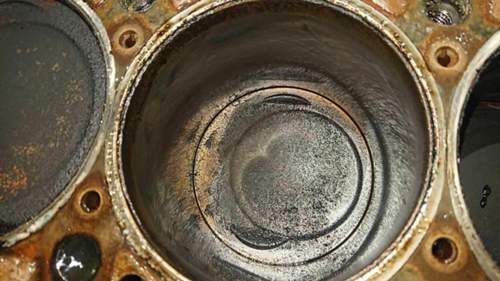

Moin,
ich bin gerade dabei bei einem m102 die Zylinderkipfdichtung zu tauschen.
Alles lief super.
Mein Schrauberkumpel meinte komm wir nehmen die Schrauben wieder.
Naja einmal ist ja schon mal gut gegangen bei meiner Limo 300E in Farbe 122, da habe ich die original Schrauben wieder verwendet.
Also alles schick gemacht mit Kopf und Block und Co und so sogar die Gewinde habe ich nachgeschnitten um eventuellen Schmutz wirklich raus zu bekommen.
Die Gewinde waren sehr schmutzig aber sahen gut aus.
Also auch diese Schrauben gereinigt und wieder verwendet.
Alle Schrauben waren 120mm lang, ab 122 soll man sie austauschen.
55Nm
90°
bis hier hin ging alles gut.

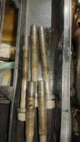

Beim zweiten 90° Drehwinkel nachziehen, kurz vor Ende wurde es plötzlich leicht.
Erst eine Schraube, dann noch eine, eine blieb "hart" und dann folgten wieder "leichte" Schrauben.
Ich dachte mir das kann nicht so gut sein und habe eine wieder rausgeschraubt und siehe da, das "Dehngewinde" ist überdehnt und die Schraube defekt.
Mindestens 5 Schrauben sind defekt.
Also nun wieder Kopf runter, alles sauber machen
neue Dichtung für 25
Neue Schrauben für 20
X Stunden für Kopf runter, sauber machen und neue Montage
Gespart ? 0
Frühestens Donnerstag wird er wohl wieder laufen statt wie geplant morgen.

Nee eben nicht.
Erstmal ist es kein Schneideisen, sondern nen Gewindebohrer.
Wenn der Bohrer ne 1,5 Steigung hat und ein normales M12 aber 1,75... dann fährt der Gewindebohrer pro Umdrehung weniger tief ins Loch als das Originalgewinde.
Nichtsdestotrotz, das Gewinde ist futsch. An den Schrauben lag es sicher nicht.
Da müssen jetzt Coils rein. Und zwar überall wo er ein neues M12x1,5 reingebohrt hat.
