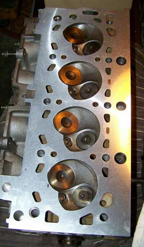

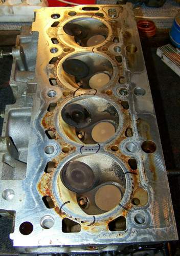

Ich zeig Euch heute mal ein gutes Beispiel, warum vernünftige Werkstätten beim ZKD-Tausch den Zylinderkopf nahezu immer zum Abrichten geben. Der abgebildete Kopf eines C2 mit 1,4er KFV-Maschine hatte das typische Leck an den Ecken vorn - Ölleck nach außen und innen. Laufleistung 123Tkm, ZR fällig, Öl im Wasser und außen am Block, Brennräume dicht und unauffällig.

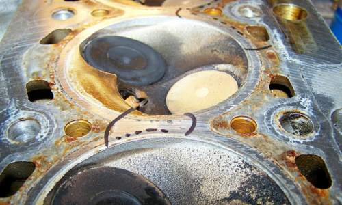

Was dort markiert ist, sind kleine "graue Stellen" im Bereich der Dichtringauflage. Eine Pfuschertruppe setzt sowas wieder rauf...
Beim Reinigen und Abziehen (INstandsetzerarbeit!) zeigte sich, daß der Kopf über 2/10 schief war UND die markierten Stellen fast noch mal 1/10 tief ausgekolkt waren - blankes Aluoxyd... Sowas kann niemand auf der Glasplatte mit Schmirgel oder Feile abrichten ;-(
Ach ja, und die Ventilschaftdichtungen waren hart wie Plaste...zwei schon undicht...

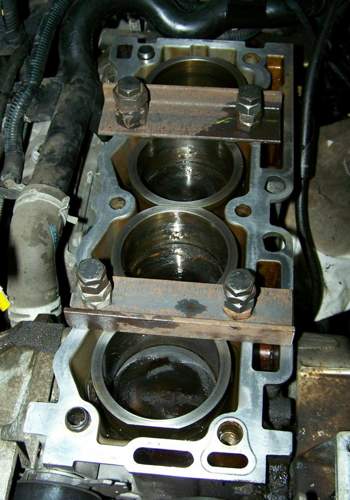

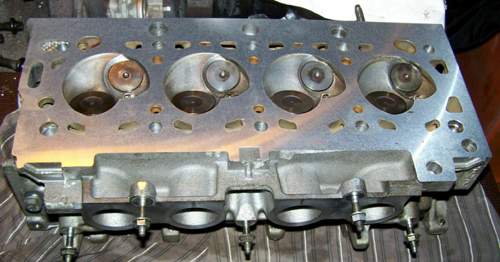

PS: Auf den Bildern am Ende sieht man einen einfachen aber wirkungsvollen Niederhalter für die schwimmenden Zylinderlaufbuchsen am KFV (TU3-Motor). NUr mit solchen Haltern kann man bei diesem Motortyp anschließend die Kurbelwelle drehen (was u.a. nötig ist, um die Kohleränder zu entfernen ud die Laufbuchsen zu begutachten). NIEMALS den Motor ohne Kopf und Niederhalter drehen!!!!!! Danach ist eine Komplettüberholung dran.
Die typische Ursache bei PSA
Ungereinigt 1. Besichtigung
