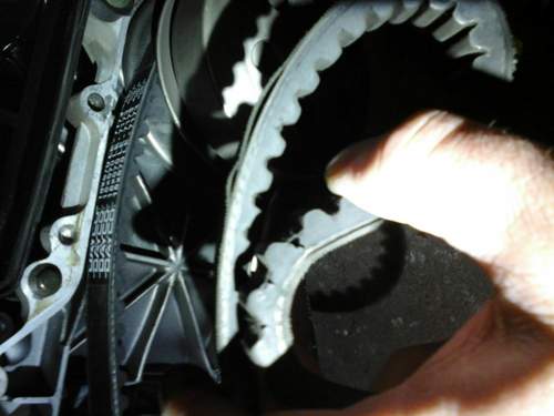

Ich hatte für meine Chinaroller Wartungsteile gekauft. Bei den Riemen habe ich leider gespart und welche für 8€ nochwas gekauft, NoName.
Jetzt nach ziemlich genau 550km und 2 Monaten fliegt er wieder raus. Wie auf dem Bild hoffentlich zu erkennen ist, ist der Riemen schon dabei zu brechen und die aufgalvanisierte Rückseite löst sich.
Sparen lohnt nicht!

@Bamako schrieb am 14. April 2019 um 14:39:53 Uhr:
Nun, bei der damaligen Kisbee war ein nicht originaler Antriebsriemen nach ca. 1.000 km in Fetzen und Grund für den abrupten Stop bei einer Urlaubsrückreise; insofern kann Deine Argumentation hier nur verstanden werden, ...
Sparen lohnt nicht!
... diese Schlußfolgerung daraus allerdings nicht, denn der vorausblickende nur mäßig bis nicht Vermögende spart durch den Kauf eher hochwertiger Erzeugnisse, sofern diese sich bereits am Markt durch Langlebigkeit ausgezeichnet haben, auch wenn diese einen höheren Einkaufspreis zur Folge haben, behandelt diese pfleglich und macht den ganzen Wegwerfhype nicht mit.

Natürlich bezog sich meine Aussage "sparen lohnt nicht" auf die günstigsten Verschleissteile, nicht auf Produkte im allgemeinen. Sonst würde ich keine Chinaroller fahren!
Der zuvor verbaute Gates (in dem Chinaroller werksmäßig verbaut) hatte seine Lebenszeit unaufgeregt abgespult und war nach 5100km optisch noch ganz zauberhaft, nur eben etwas schmal geworden.
Jetzt habe ich wieder Dayco verbaut und erwarte ein ähnlich unaufgeregtes Leben des Riemens.
Der Billigplunder kostete vllt 8,50€, Dayco und Gates zwischen 12-15€. Billig gekauft, 2x gezahlt.
Ich hoffe andere von solchem Unfug abzuhalten.

du könntest mal schauen, ob der Riemen aus irgendeinem Grund zu warm geworden ist.
Was soll bei der mageren Leistung schon groß an Wärme entstehen?

Na, da pack den Variodeckel mal an, nach dem du gefahren bist.
Das Schadensbild könnte auf eine thermische Überlastung hindeuten.

@Bamako schrieb am 14. April 2019 um 15:11:26 Uhr:
Wann hört bei Dir "billig" auf, bzw. fängt "teuer" an?
Das Original bei der damaligen Kisbee war mit ca. 5 bis 6.000 km hinüber, indem es riß; Preis für den originalen Ersatz ca. 40 Euro. Das erste Original beim jetzt verwendeten ur-asiatischen Einspritzmodell wurde präventiv bei ca. 6.000 ausgetauscht; Preis ca. 35 Euro. Ansonsten optisch ok, nur eben etwas schmal geworden, aber dennoch unterhalb der Verschleißgrenze.

@M.Cubitus schrieb am 14. Apr 2019 um 17:18:59 Uhr:
Was ich nicht verstehe, da kauft man sich einen billigen Roller aus China, wo genau diese Teile verbaut sind. Und dann dürfen da nur noch "hochwertigen Qualitätsteile" eingebaut werden.
Nein und nein 😛
Es gibt kein thermisches Problem, woher soll es auch kommen?
Hochwertige Qualitätsteile waren selbst in China schon verbaut, wie ich schrieb, ein Gates-Riemen. Auch geht es keinesfalls darum, einfach das teuerste einzubauen. Man sollte nur auf gängige Markenqualität wie eben Gates, Ina, Conti, Dayco setzen.
@Bamako schrieb am 14. April 2019 um 21:11:37 Uhr:
Bspw. von einer nicht ausreichenden Belüftung des Variogehäuses und einer nicht mehr ordentlich arbeitenden Wandlereinheit, also dem Teil mit der Kupplung.
Im Sommer kommt derartiges übrigens auch stärker zur Auswirkung als in der eher kühlen Jahreszeit; bei der Kisbee wurde deswegen auch die Luftzufuhr zur Vario verbessert, denn der Variogehäusedeckel war zur damaligen Garantiezeit schon mal so heiß, daß der Monteur seine Hände fluchend davon zurückzog.
