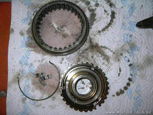

Ja, kommt der Wahrheit ziemlich nahe. Tatsache ist , das haben und hatten alle synchronisierten Getriebe seit 1971 womit ich Auto fahre.
Es gibt keine irgendartige Sperre (die man z.B. rausnehmen kann), es ist erstens der Synchronring des 1. Ganges der Probleme hat die Welle, auf der die Schaltmuffe verschiebbar ist, von hohen Drehzahlen abzubremsen. Den er muss die abbremsen um auf Gleichlauf der Wellen und somit Zahnräder zukommen, sonst kann man diese Schaltmuffe nicht verschieben.
Zudem kommt hinzu das bei Systemen Borg Warner Synchronisation ( es gibt auch noch die von PORSCHE) in der Schaltmuffe 3 hohle Sperrsteine an 2 Halbrundfedern gespannt werden. Das ist er 2. Grund. Und wenn die Drehzahl zu hoch ist, driften diese per Zentrifugalkraft nach außen und sperren so mit. Die rutschen nicht in die dafür gedachten Aussparungen des Synchronringes, weil die zu "hoch" stehen. So sind auch diese Federkräfte der Halbrundfeder gg. 3.+4. Gang unterschiedlich, wie auch die Steine, und sollten nicht vertauscht werden, bei einer Reparatur, sonst hat man ähnliches auch im 3.+ 4.Gang.
S-koerper-federn-steine
